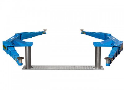

Re: dvojstlpovy zdvihak - rada pri kupe
pokud mas auto min nez 10cm na zemi tak se bez najezdu neobejdes, oba zvedaky maji porad ty stejne ramnena, ten prejezd nicemu nezavazi ma 4cm navysku (u hydraliky)
pokud jsi tak narozny tak si musis koupit neco jako poslal mara
podle me je nejlepsi volba ten co posilal grassel, je to kvalitni vyrobek a ramena ma jedny z nejnizsich, na to nedostanej jedine okruhove specialy
