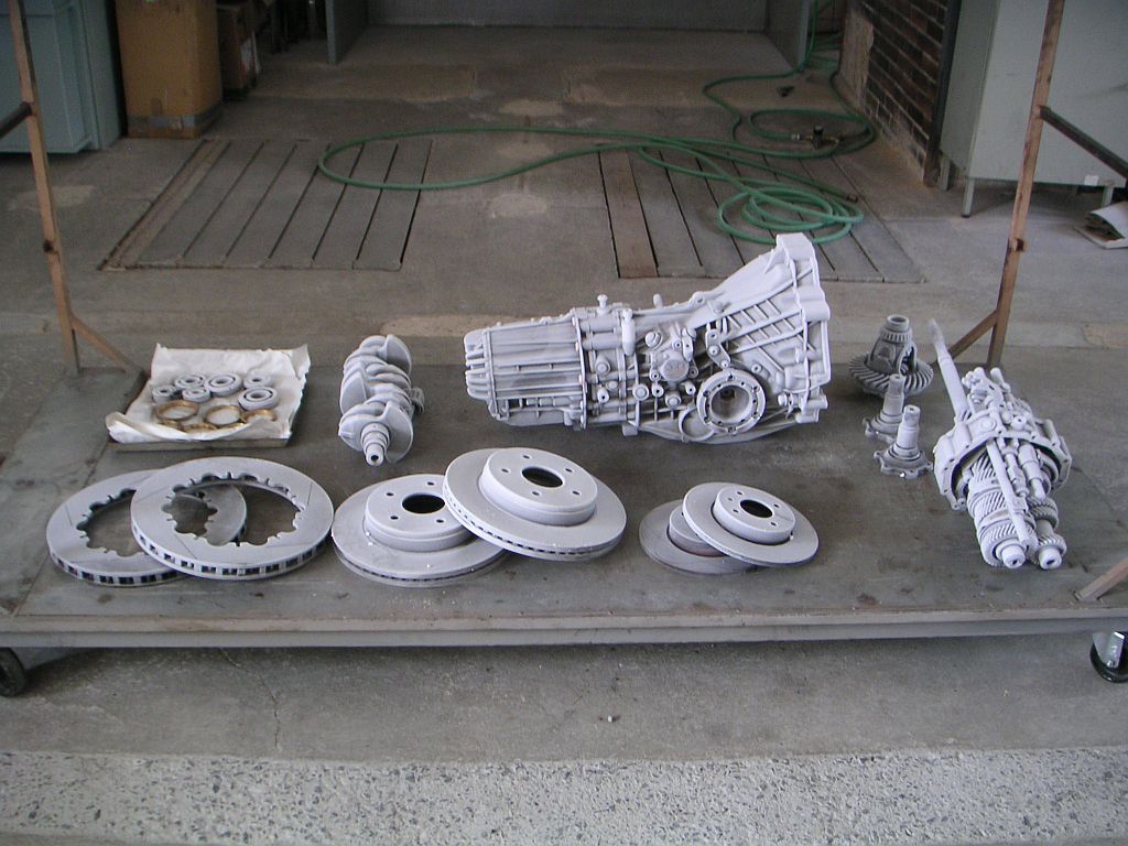

Re: cryo zkušenosti
takhle to vypadá když se to vytáhne z lednice
Re: cryo zkušenosti
tos to muze jit takto v celku ? a ja blbec to rozebiram do posledniho sroubku
Re: cryo zkušenosti
jak dlouho to necháváš v mrazu?
