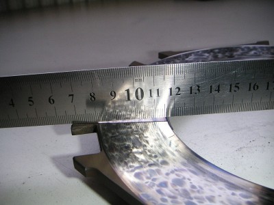

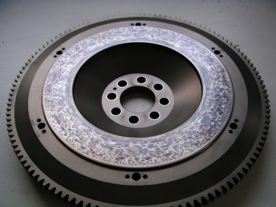

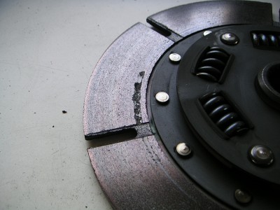

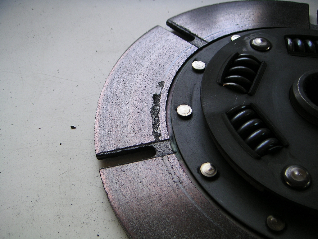

Ne všechno z japanu je extra kvalita.Spojka keramická OS Giken,nová najeto jen pár kilometrů,ve velmi špatném stavu.Hrbolatý setrvák,vypadaný materiál z lamely která je opotřebovaná nestejnoměrně,přítlačák prohnutý neskutečným způsobem.Ať už výrobce tvrdí,že používá ty nejlepší materiály,není to pravda...je to obyčejné bláto.Tento druh spojky nesnáší teplo,jedno kolik lamel má,jakmile se přehřeje,zkroutí se.Třecí segmenty nejsou nijak tepelně zpracovány,vyraženy z válcovaného plechu nevalné kvality a pouze přebroušeny,prostě v této aplikaci nepoužitelné.Na to,kolik tenhle typ spojek stojí,jsou to téměř vyhozené peníze.To samé se týká i HKS a s největší pravděpodobností i ostatních výrobců.Nedá se to opravit,mimo setrváku je nutno vše koupit nové a po dalším větším ohřevu se anabáze opakuje.Pro běžné klidné rozjezdy ano ale jakýkoliv prokluz je absolutně nežádoucí.V tomto ohledu na celé čáře vyhrává klasická spojka litinová,sice velká a těžká ale má mnohem větší schopnost akumulovat teplo.S keramickou lamelou bude povrch sice potrhaný a nerovnoměrný ale nezkroutí se.U HKS 3 lamely (za 30 tisíc) se mi to stalo dvakrát,byl jsem donucen vyrobit plechy a přítlačák z úplně jiného materiálu a následně zamrazit.Jinak vše do šrotu...

tady nejde o záruku ale o to že jsou ty spojky téměř nepoužitelné

No ako som pisal hore.Mam TS2BD,to je dvoj lamela 225mm,odpruzena,kovany zotrvak...Takmer to iste ako mas na fotkach.Spravil som s nou X sprintov a pri rozbehu som ju drzal trochu na spojke aby mi nelamalo naboje na kolesach.Teraz som ju mal vonku(isla do druheho auta) a okrem prachu z lamiel jej absolutne nic nebolo.

taky mam TS2B dvoulamelu, koupil jsem ji použitou a třecí plocha přítlačáku je vpohodě, i lamely jsou OK, nedrolej se. Ta tvoje vypadá mnohem hůř, akorát mám jinej problém - minulému majiteli pravděpodobně zůstával viset pastorek starteru takže ozubenej věnec je zmasenej celkem tak na 90 stupních kolem dokola. Takže nejspíš mě čeká novej setrvák. Měl jsem nutkání ho nechat udělat tady ze superduralu nebo pod. /viz František/. Ještě nevím jak to budu řešit. Tohle co ukazuješ mě docela zaráží, protože OS se bere jako jeden z předních JDM výrobců a taky ty ceny tomu odpovídají.

ono taky záleží,jak s tím kdo zachází,rozhodující je teplota,pokud ta překročí určitou hranici,je finito...sere mně,že heavy duty spojka za heavy duty peníze nevydrží heavy duty zátěž,přitom jen stačilo použít ten správnej materiál...buky300zx píše:No ako som pisal hore.Mam TS2BD,to je dvoj lamela 225mm,odpruzena,kovany zotrvak...Takmer to iste ako mas na fotkach.Spravil som s nou X sprintov a pri rozbehu som ju drzal trochu na spojke aby mi nelamalo naboje na kolesach.Teraz som ju mal vonku(isla do druheho auta) a okrem prachu z lamiel jej absolutne nic nebolo.
