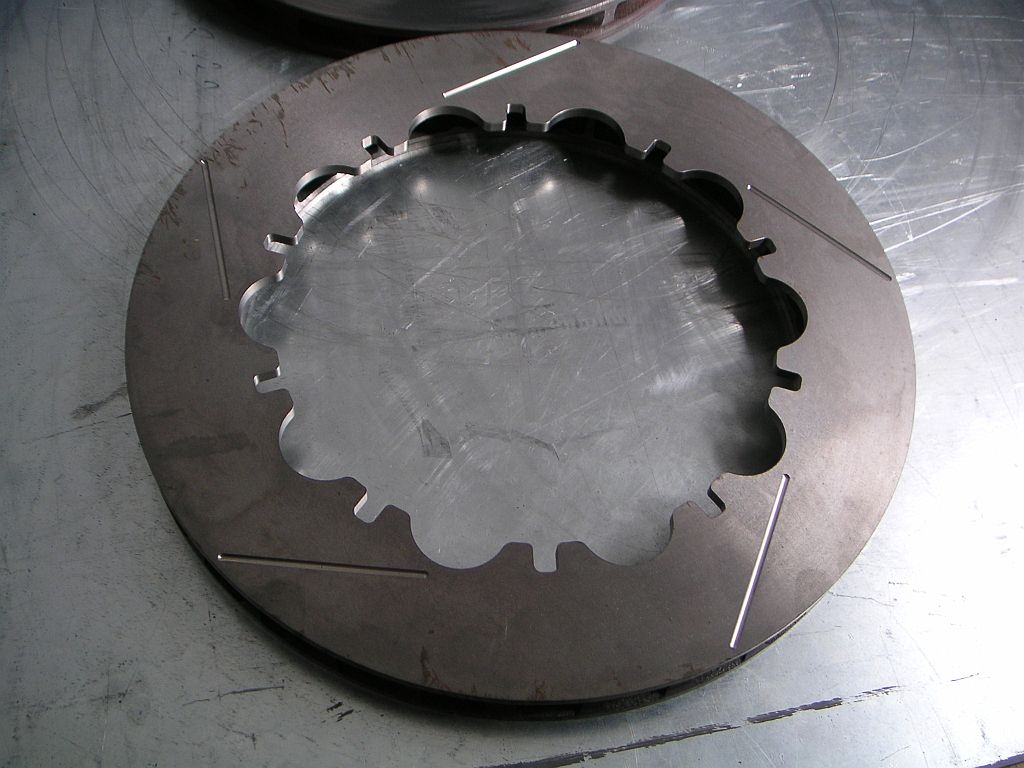

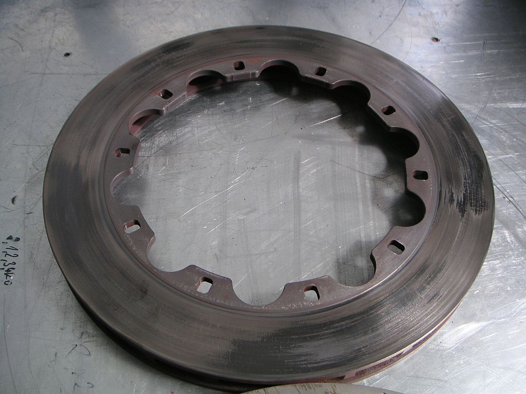

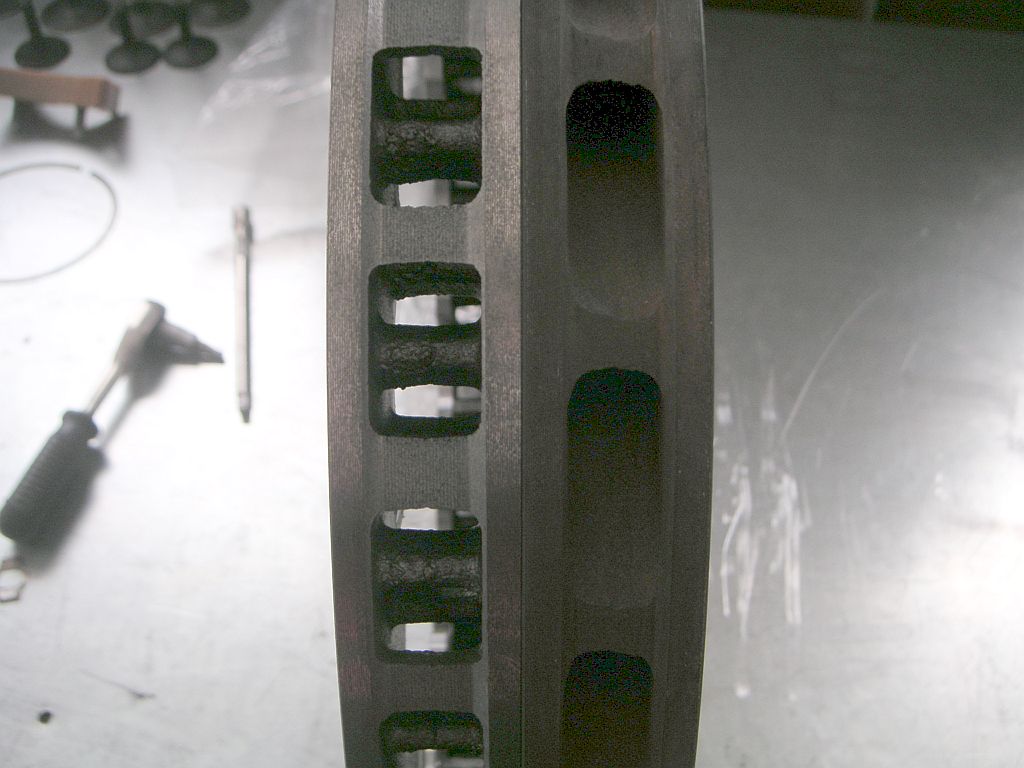

Včera jsem přivezl kotouče od Kábrta - "new provedení" versus staré nová verze (vlevo) má jinak řešené větrání, čímž kotouč lépe odvádí teplo a je lehčí...hodil jsem je na váhu a nový model má 5,60 kg, starý 6,16 kg při průměru 360/30 mm. To je o pěkného půl kilogramu rotující hmoty víc. Vážil jsem taky kotouč D2 brzd, 7,94 kg při průměru 356/30 mm = zde je nárůst 2,34 kg a to už je sakra rozdíl.

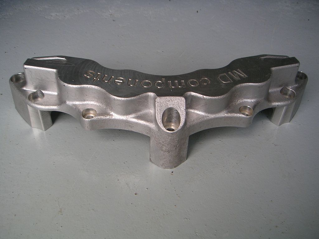

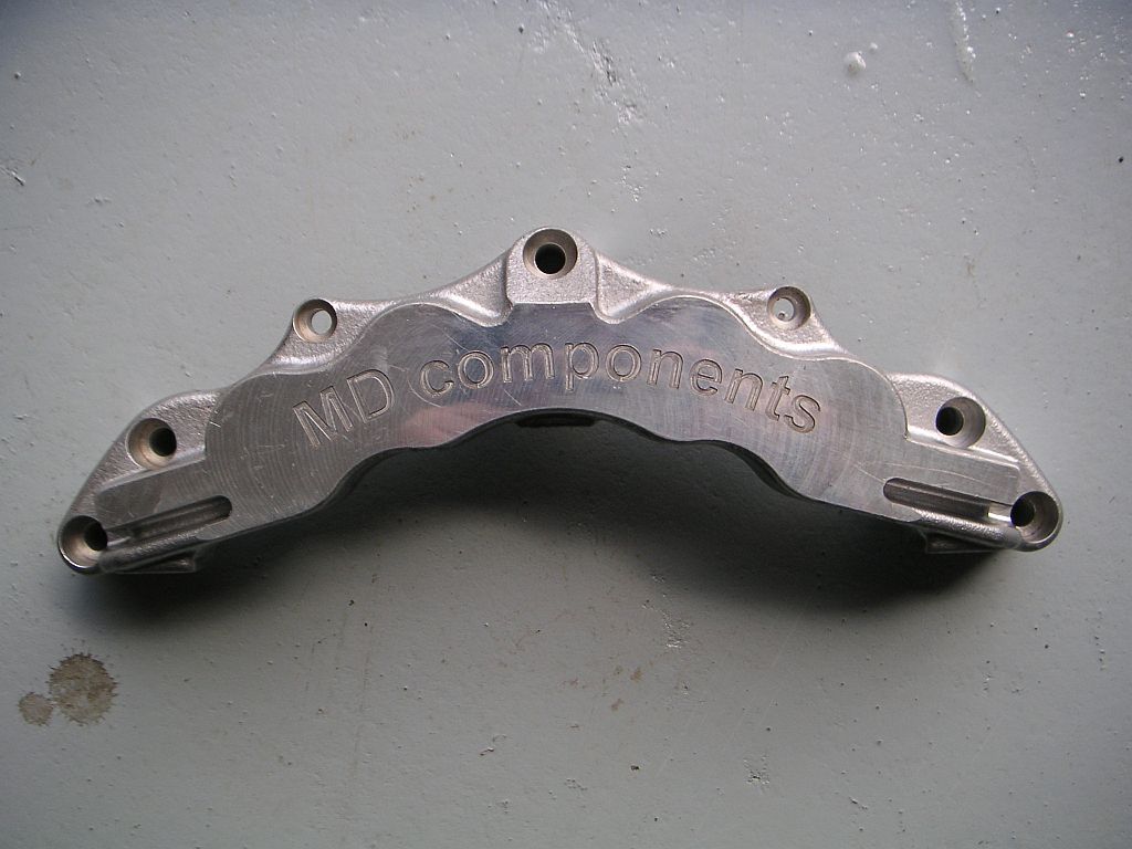

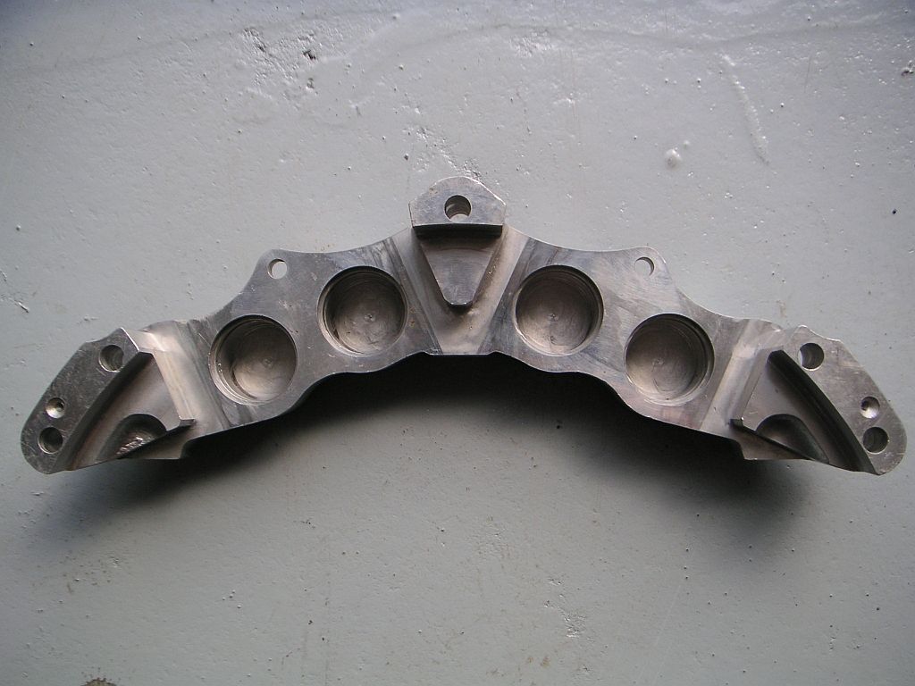

takhle vypadá osmipístek MD stará varianta. Původně to byl hliníkový odlitek, ovšem objevovaly se problémy s nehomogenitou materiálu. Dnes už je brzdič kompletně frézován na CNC mašině z vysokopevnostního kovaného duralu, což zmíněné problémy odstranilo. Navíc se zvýšila pevnost, díky čemuž se mohlo ušetřit na rozměrech a zmíněný je nejnižším vyráběným brzdičem na světě. Je taky hodně lehký. Pístky mají průměr 34 mm x 16 ks, takže je třeba použít pumpu o rozměru větším než 1" a jsou z duralu + elox. Destičky jsou typizovaný rozměr Ferodo, AP, Hawk, Pagid, CL atd, takže výběr no problem.

Velmi pekne.Tie kotuce su dost lahke a to odvetravanie-parada!Kolko cca stoji set 360/30 s brdicmi?
Ja mam na Bmw original Mkove Ate a zatial celkom dobre.Odvetravanie je tam ako na tvojom starom kotuci(klasika).
Na Z31ke ma DBA 5000 a dosky Hawk,ale este som na tom poriadne nejazdil
Inak tie DBA maju tiez celkom dobre riesene vetranie:
