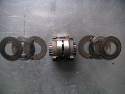

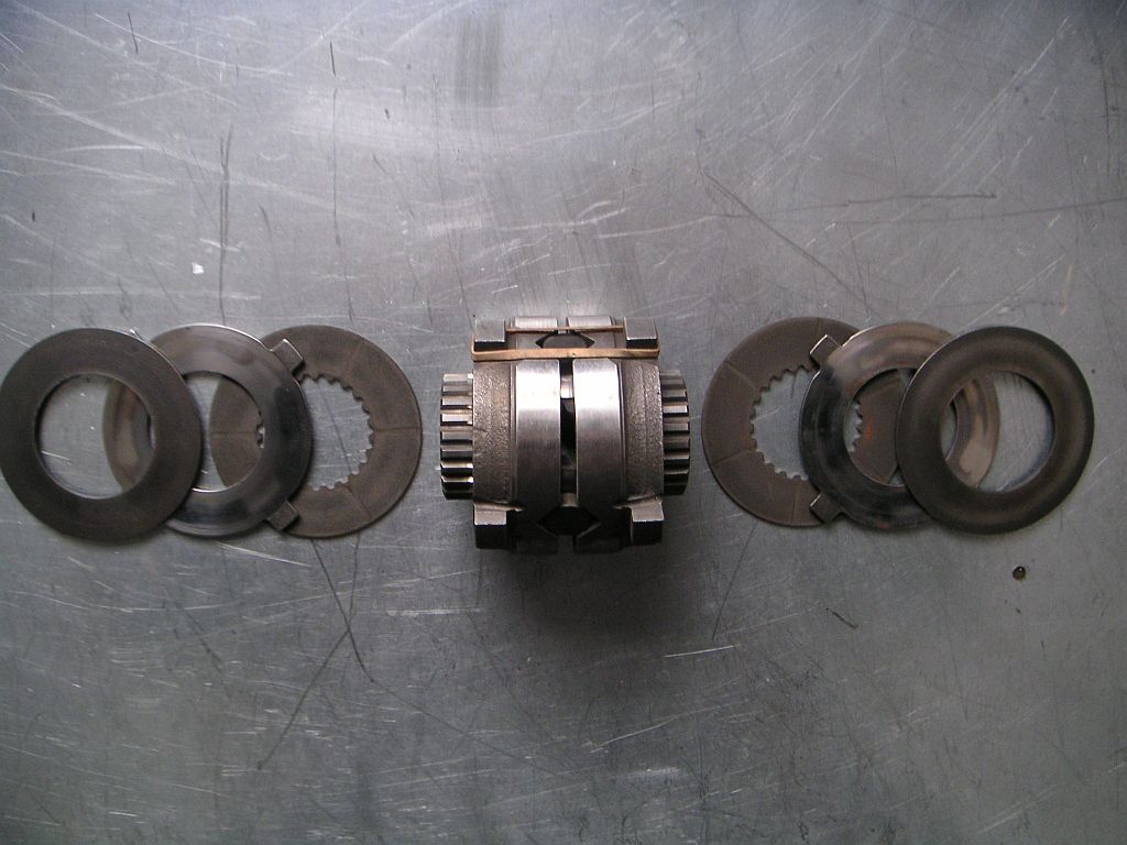

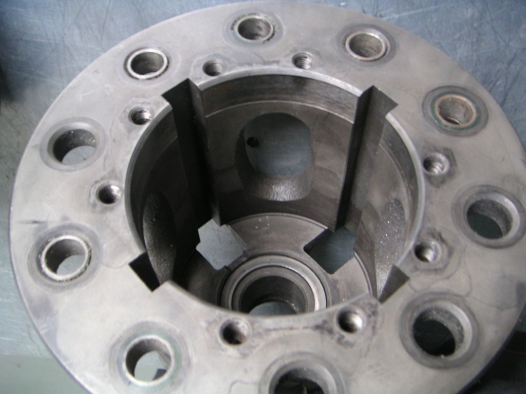

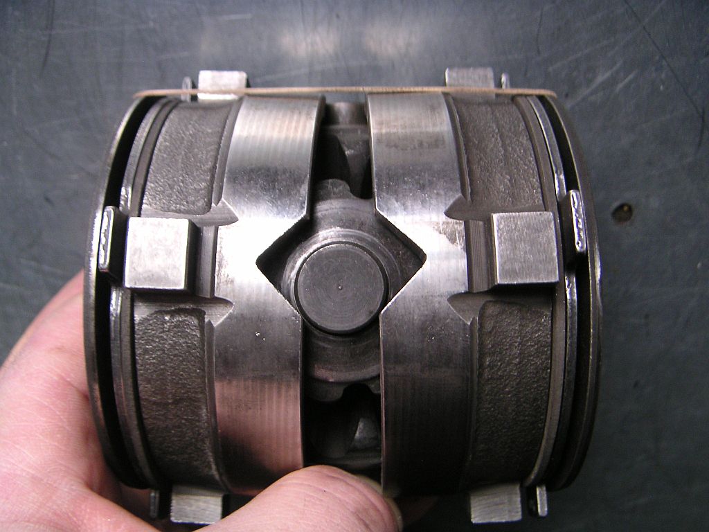

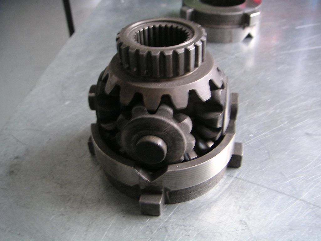

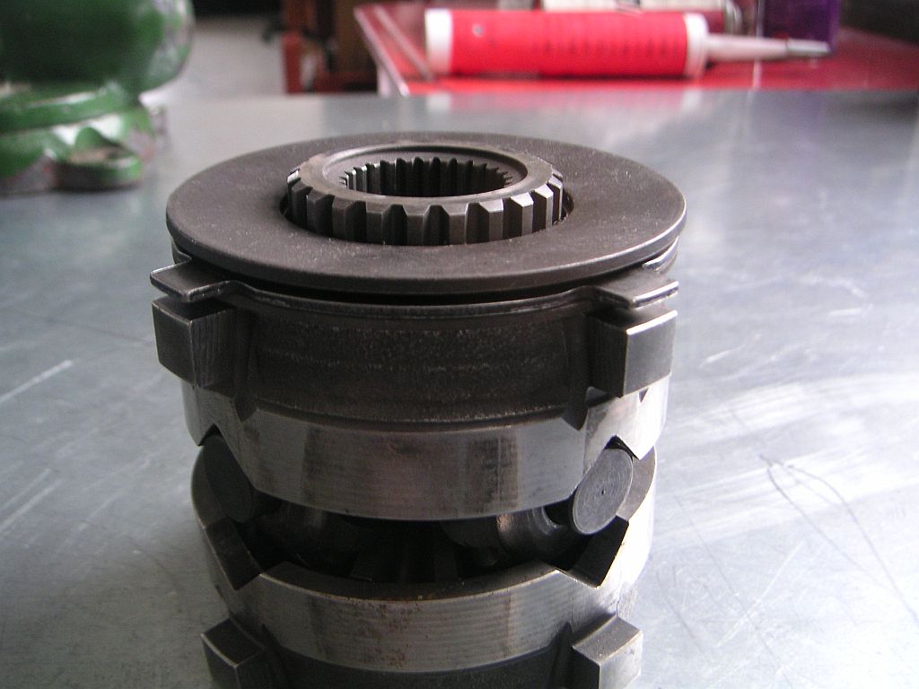

Nejdřív pár obrázků... planety které rozdělují a převádějí moment na poloosy srdce CLSD, planety jsou uloženy ve vnitřní kleci složené ze dvou třecích segmentů, které jsou i s lamelami a plechy uloženy v kleci vnější a jsou axiálně pohyblivé... vnější klec, na ni je přišroubován ozubený věnec a přiveden moment z převodovky...
