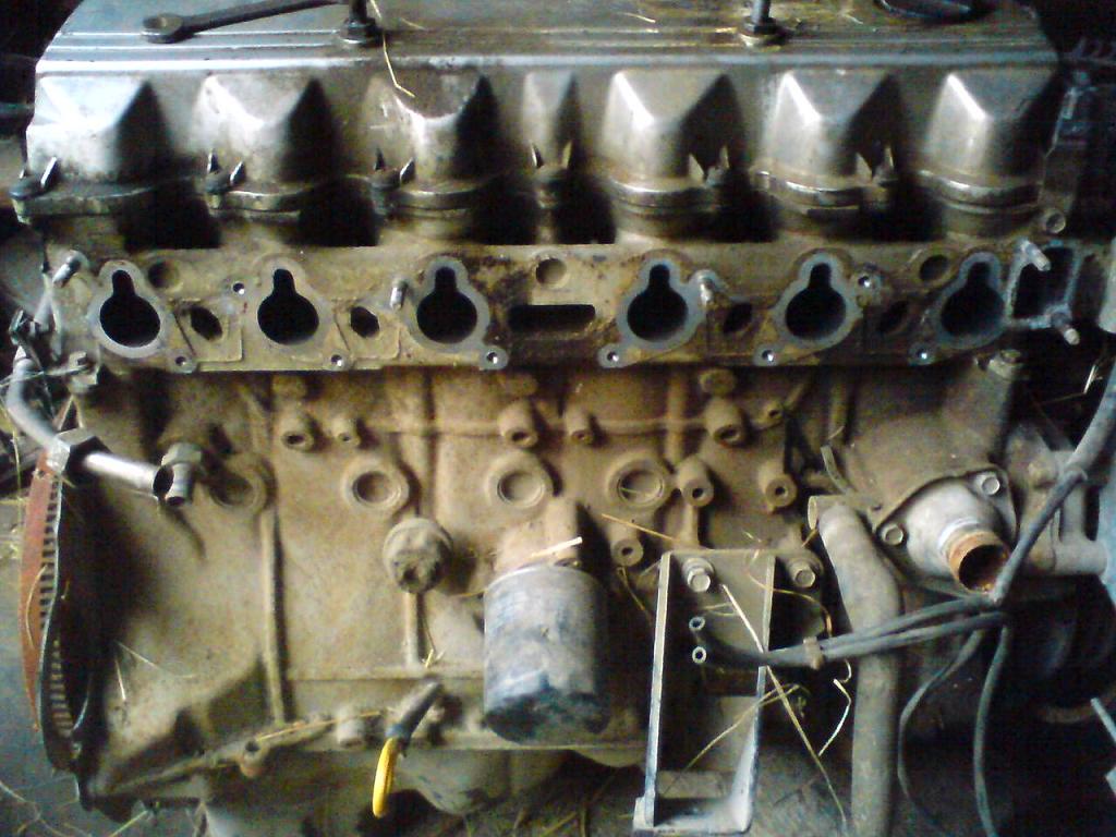

Potrebujem dať dokopy zoznam súčiastok z motora RB20E,ET,DET lebo RB25ET, DET, ktoré budem potrebovať na úpravu motora. Budem potrebovať kompletnú hlavu so sáním, hrubšie tesnenie pod hlavu, ECU s káblami, ale čo ešte treba? Budem potrebovať celý motor? Hlava z motora RB3OE sa na rozdiel od RB20/25 asi nedá v Eu zohnať.

To si připrav pěknou hromadu peněz. Někde v návodech máš povídání k tomuto

V návodoch, ani technickej sekcií som nič z toho, čo potrebujem nenašiel. Možno bude darca RB25DET.

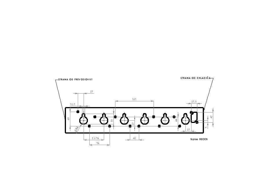

Z cenových dôvodov chcem ako darcu použiť motor RB20E/ET. Potrebujem zistiť, či mi bude pasovať na hlavu RB30S sanie z tohto motora. Rozteč kanálov je 96 mm.

To nemá cenu, RB20E/ET je SOHC a má menší airflow než původní RB30S/E/ET hlava, navíc nebude pasovat, rozteč kanálů je jiná, rozteč šteftů myslim taky. Nejjednodušší je RB26 hlava nebo RB25DE hlava..ferdy píše:Z cenových dôvodov chcem ako darcu použiť motor RB20E/ET. Potrebujem zistiť, či mi bude pasovať na hlavu RB30S sanie z tohto motora. Rozteč kanálov je 96 mm.

Chcem poprosiť niekoho, kto má sanie, alebo hlavu z RB20E/ET, aby mi porovnal veľkosť a rozmiestnenie kanálov a štiftov. Ďakujem.
