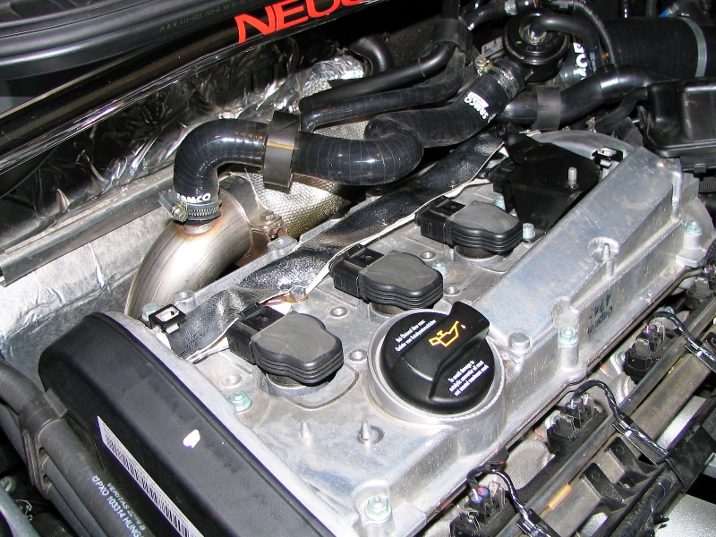

Zde na této fotce je 1,8T motor s Bosch cívkami. Ovšem dlužno podotknout, že také bez krytu, který tam má být (nevím jestli vždy, ale já ho tam zatím vždy viděl)
Cívky nedrží jen na svíčce.
Cívky drží, na cívce a také na nahoře na těle, kde jsou gumové kroužky, které se docela silně nasouvají do přesného otvoru v horní části motoru.

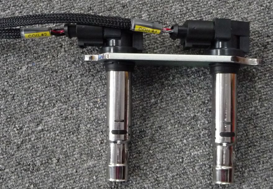

Protože se já domnívám, že nebude dobrý nápad nechat cívku jen na svíčce, připravil jsem si na motor držáky, který drží cívku i nahoře. Jedná se o prototyp na ověření rozměrů, správně by měl být držák poté mnohem tlustší aby cívka držela v držáku za všechny ty gumové kroužky v její horní části. Proto buďto tento prototyp použiji ještě s dodatečným uchycením cívek stahovací páskou, nebo jej nepoužiji vůbec.
