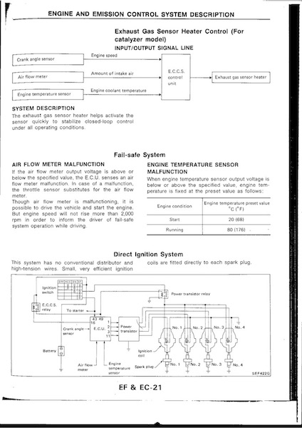

podla tohto jednoducheho diagramu z navodu sa podsuva otazka ci sa da vyhodit Power tranzistor, kabelaz pred nim a za nim spojit dokopy a nasledne sa uz len z kabelaze co je na veku ventilov napojit na nove cievky?

Vyhodit se musí protože cívky mají vlastní.

SilverFox píše:Vyhodit se musí protože cívky mají vlastní.
ze sa musi vyhodit to mi jesna, skor mi ide o sposob zapojenia
