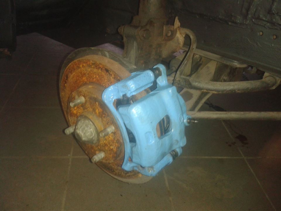

Zdravim, uz jsem zoufalej nema nekdo nejake napady? Děkuju
Abs mám z auta venku už delší dobu stavby. Mám pocit, ze mi to uz nikdy snad brzdit nebude. Mam original abs valec, original posilovac, zrepasovane brzdice a na predek udelane téčko.
Na valci je napsano f a r jako predek a zadek. Dva vyvody, zadek jsem poslal trubkou na zadek a dale origo rozdelovac Nissan na LZ a PZ kolo. Druhy vyvod F predek jsem poslal trubku do téčka a z téčka LP a PP kolo. Zkousel jsem odvzdusnit, kdyz uz mi zadne bublinky nesli, usoudil jsem ze ok (opakovan proces odvzdusneni minimalne 3 krat za sebou). Pedal byl ale stale takovy mekky. Po nastartovani byl mekkci a byl tam naznak toho ze se mi nechce vratit. Uz nevim co mam delat. Mam sto chuti to hodit ze skaly po roce a pul. Pri intenzivnim slapani za vypleho motoru slysim jak nekde unika jakoby vzduch v motorovem prostoru.

Měl jsem stejny problem a nakonec to byla uplna blbost za kterou bych se měl stydět =D a to že jsem přehodil brzd třmeny, ( levy za pravy ) nejak mi to pořad nedochazelo nebo jsem to pořad nemohl odvzdušnit a pak mi to tu nekdo poradil když si toho všiml na fotce...
takže si to překontroluj, prostě odvzdušnovaky musi byt nahoře =D

Odvzdusnovaky mam dole Sakra ted jsem si toho vsiml na foto. Ja prave je tam montoval jen tak podle sebe, rikam si no kam tece kapalina kvuli gravitaci, no dolu zejo Sakra.
No takze zitra me cekaji dve veci. Prehodim brzdice a vymenim valec s tim ze ho zaleju. Zalejt predpokladam otvorama na trubky Blba otazka ale precejen mam rad poradek.

Ten problem mas celej v tech odvzdusnovakach
Re: Zoufalé pokusy aby dvoukilo brzdilo
Prehod strmene L za P,odvzdusni a malo by to byť ok.

Problém vyřešen. Byly prohozené brzdiče.
