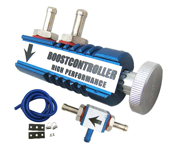

Chlapy dnes mi přišel MBC a asi jsem už debil nebo nevím jak to zapojit. Můžete mi dát radu Prosím . Už jsem blázen ještě mi dnes rupla hadice na vodu tak zase nejezdím
