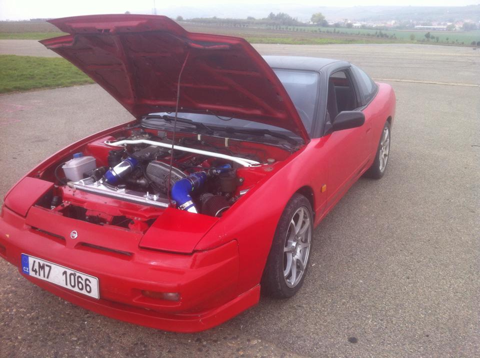

Re: CA bez jiskry na 2. a 3.válci
Z té nádobky si toho ten chladič asi moc zpět necucne...
Nissan X-trail T30
Nissan X-trail T30
Má vstup dole jak oem nádobka,to nahoře je přepad
