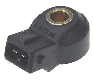

phormula pouziva bezny bosch sirokopasmovy senzor,je bezne dostupny a rovnake sa pouzitaju aj v oem. moj nazor:ak homemade,tak sluchadla,mozog je velmi dobry v rozpoznani spec. zvuku detonacii,specialne ak je zvuk uz filtrovany. odpadne ti kalibracia a nastavovanie.

Má ten tvůj bosch nějaké katalog. číslo?

https://www.volvoclub.org.uk/faq/Images ... Sensor.gif
