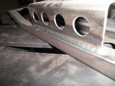

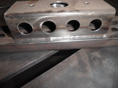

Zvarane elektrodou?
200sx s12 1986 in progress
Re: P + steering handling kit for 200sx s13/s14 and skyline
Taky sem si rikal zety svary sou docela brutalni
he he nechtel jsem bejt za rypaka ale toto bych se bal odvest aj do kovosrotu
jinak svareni elektrodou je kvalitnejsi svar nez ceockem ..
spis by me zajimalo jak nekdo muze mit klidne spani ze neco takoveho pusti do obehu dle zakona svary musej vydrzet min 10let jak prasknou drive jak za 10let odsere to svarec/vystupni kontrolor
Naposledy upravil(a) mara_m dne 10.02.2014, 08:27, celkem upraveno 1 x.
Pokud ovsem clovek umi tu elektrodu udrzet ze
njn je to obtiznejsi na vedeni (klepani rukou ) ale elektrodou se i v dnesni dobe svarej reaktory, parni kotle atd
No prave.. ja si musel elektrody stipat napul abych vubec udrzel oblouk
- Fizzbiker
- Příspěvky: 3406
- Bydliště: cca Brno
uz podle rozstriku je to CO...
a jak psal mara celkem odvaha toto prezentovat a prodavat...
- Příspěvky: 7072
to je na driftovaci specialy, tam se zivotnost 10let nepredpoklada
uz kdyz sme u toho je to wisefab drzal sem ich vyrobok v ruke no hovorite ze driftworks je nahovno tak tohle je uplne hovno,
Tohle neni original Wisefab,ale nejaka polska kopie,jeste k tomu za cenu podobnou Wisefabu.

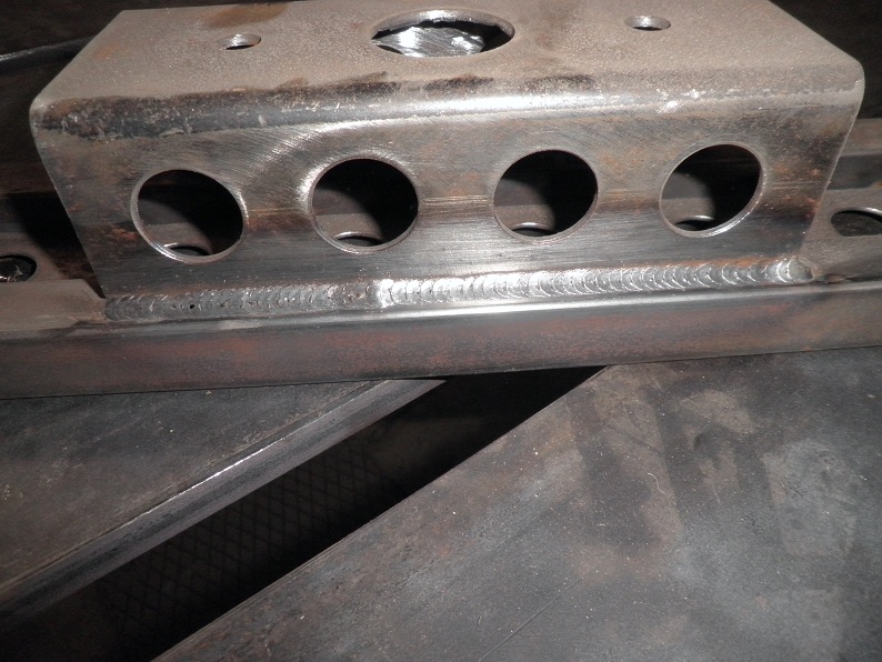

elektródou variť mosty.. toto by som riešil tigom.. aj keď zbytočne asi, tie plochy sú dosť velké na cočko, dúfam že tie rebrá na tých plackách na ackermany sú zavarené z obidvoch strán aby to fajnovo vyhriali.. teda pokál to nejsú šecko studeňáky jak oči
ty svary by meli vypadat minimalne takto idealne jeste lepe jeste se mam co ucit no vareno ceockem
- Yntelygent
- Příspěvky: 77
- Registrován: 10.10.2012, 19:43
- Bydliště: Velké Leváre
kouťák spraví každý pekný aj laik.. ale rozliate je to pekne, čo to je za mašinu?
