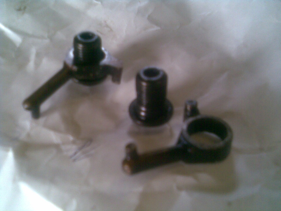

pozrite sa na toto chalani a poradte mi
neviem co to je zostalo mi to navys a motor je uz poskladani co to moze bit je to holander sruba ale nema miesto nikde mozno ze sa pomylil chalan co mi to robil a mi to prihodil do krabycky kde sme rozoberali a davali sruby a tak ak niekto nieco vie poradte

Re: pozrite sa na toto chalani a poradte mi
Není to pod pístem na mazání válce?
Ano. Je to ostřik dna pístu. Pokud ten kdo skládal motor opomene takovouhle věc a navíc ani nemá tucha tak jsem zvědav kolikrát se ten motor otočí.

nevedel by mi niekto poslat neky navod alebo myslim obrazok nieco take ale inac mi sme tam vsetko vlozili mozno ze sa mi to zamiesalo z druheho motoru a preto je to este vonku
hlavně ten motor nestartuj
dobre uz som nato prisiel skladal som to ja s jednym kamosom co ma autoservys no a on to tam dal tieto co mam ja su len jedny z druheho motoru a nahodou sa mi to tam zamiesalo len som zbytocne robyl panyku dal som dole vanu a some zbadali ze tie druhe tam su ale inac dik kazdemu za radu
to sou zase perly...Jebass píše:Není to pod pístem na mazání válce?
Naco stresovat, sak tu aj borci pisali v jednej teme, ze je to zbytocnost (nechce sa mi hladat)
no ano naco stresovat ale ak to je tam vyrobene neni to zbytocnost predsa ci?a ja mam komplet GO motora taze nemozem si dovolit aby sa mi tam nieco pokazilo
jedna vec je tam nemit a druha je tam nedat :-D
bez ostriku ten motor funguje ma to i jiste vyhody v olejovem managementu ale zase to odsira zivotnost pistu. jako vse ostatni to ma sve pro i proti.
