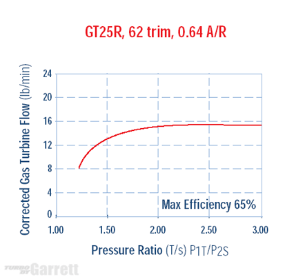

GT25R
Ahojte,
Chcel by som na CA18DET nahodit GT25R A/R .80 60 trim, A/R .64 62 trim
http://www.rbracing-rsr.com/turbo/Turbo ... mpress.gif
http://www.rbracing-rsr.com/turbo/Turbo ... urbine.gif
S akym cipom je mozne kombinovat toto turbo?
V akych otackach zacne zaberat?
Je toto turbo zhodne s turbom ktore sa montovala do 180SX SR20DET tam sa pouzila T25R s tymi istymi parametrami, len asi nema gulickove lozisko.
Niekde som cital ze gulickove turba sa nedaju repasovat je to pravda?
Dakujem za odpovede

Ahoj
Podla vsetkeho ide o toto turbo, GT2554R:
http://www.turbobygarrett.com/turbobyga ... 1171_3.htm
toto turbo nie je prilis vhodne pre tvoju aplikaciu, za tie peniaze to rozhodne nestoji a hlavne nie je pre toto turbo k dispozicii ziadny cip. Je mozne ze by to fungovalo dobre so stage2 cipom. Nabeh by mal byt v podstate rovnaky ako ma seriove turbo.
Ked sa rozhodnes kupit nove GT turbo, tak odporucam GT2860R, je to gulickova obdobe s14 T28, stage2 cip je robeny priamo pre toto tubo.
http://www.turbobygarrett.com/turbobyga ... 7160_5.htm
Vsetky turba sa daju repasovat, v najhorsom vymenou celeho stredu, co je skor pripad gulickovych turb, je to vsak repas takmer za cenu noveho turba.

V com vidis nevhodnost toho turba, myslel si tym ze sa dosiahnut iba o nieco vyssii vykon ako s origi T25? Alebo podla mapy je nedostatocne mozstvo vzduchu? Oproti GT28R je tam dost velky rozdiel v rozsahu mapy.
Ja som na nete nasiel par aplikacii kde toto turbo pouzili na nasom motore, ale nic viacej teda zatial stale hladam
