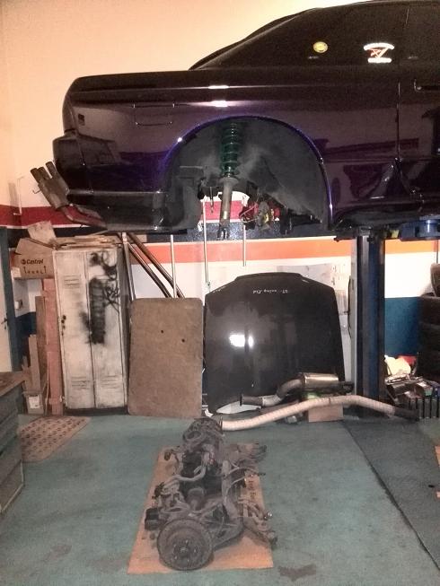

Dík kluci, zrovna se dělá na repasu zadní nápravy a výměně podvozku + výměna ramen na přední nápravě..

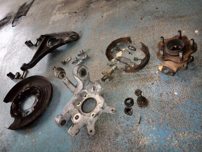

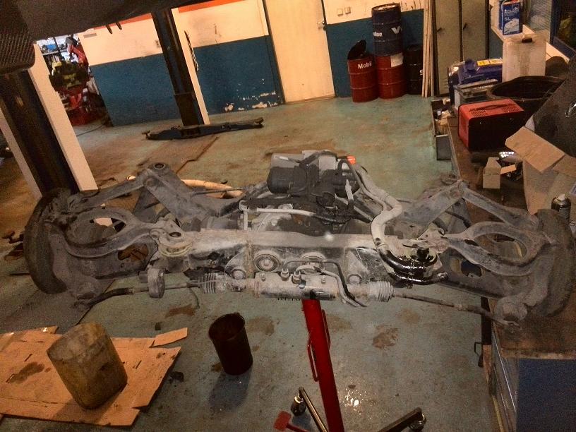

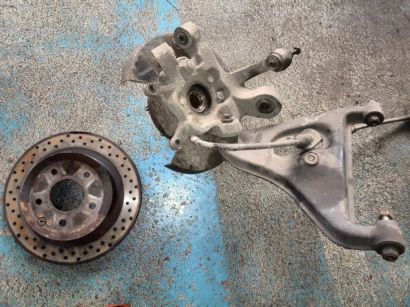

Tak pár novinek, trochu sem postoupil se zadní nápravou.... :twisted:

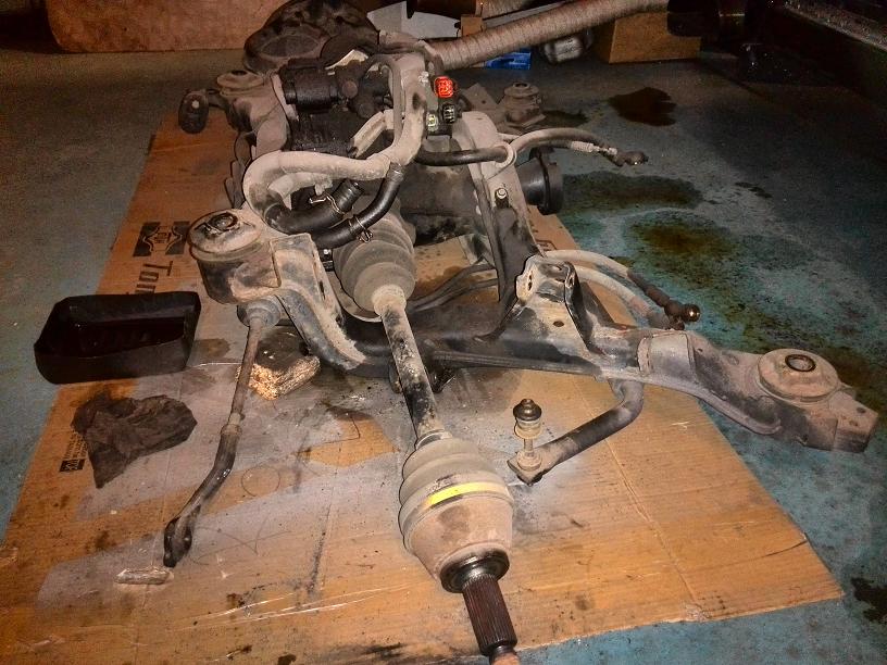

před rozložením

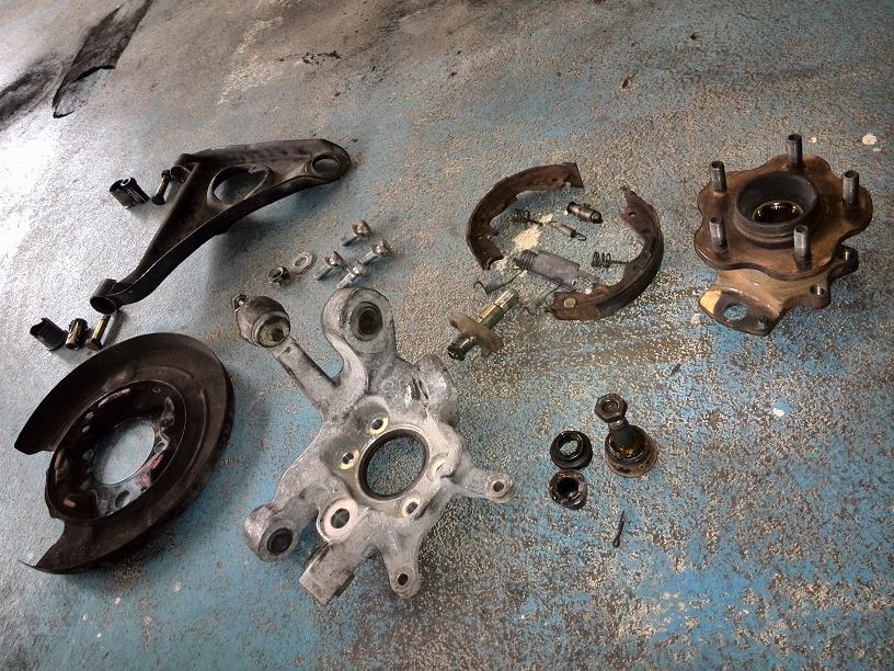

po rozložení brzd a těhlice

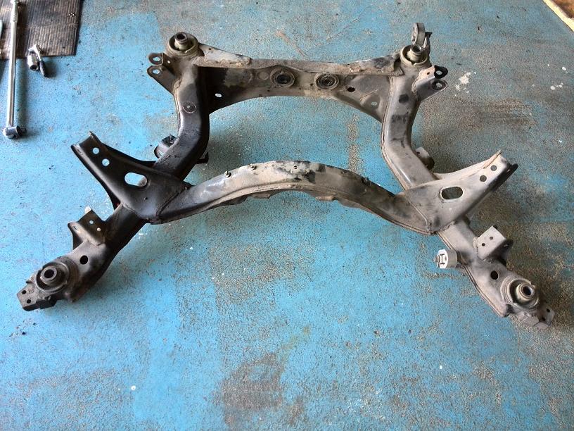

odstrojená zadní nápravnice

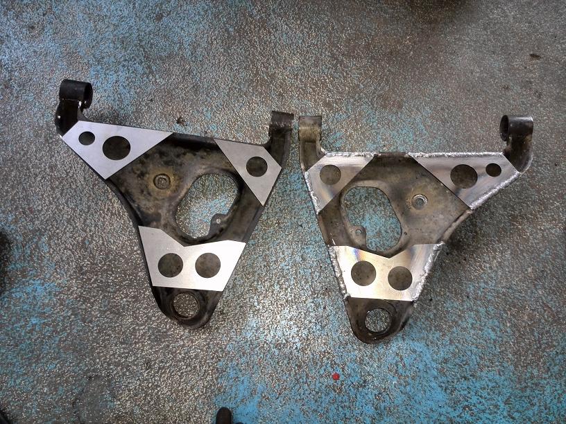

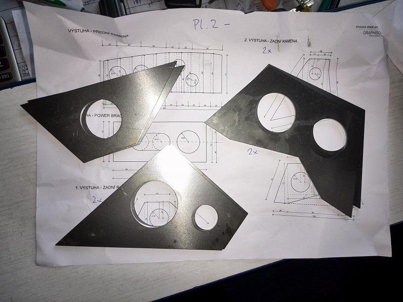

Příprava renovace nápravy. Tímto děkuji Fabimu za ušetření času s nákresy výztuh zadních ramen..
vypálené výztuhy s nákresy od Fabiho
montáž výztuh

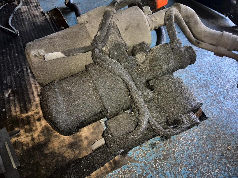

Takhle vypadalo čerpadlo ATTESY po demontáži

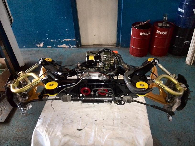

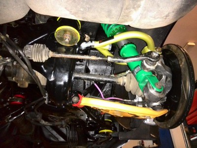

Příspěvek od ,,PJ" » 06.05.2014, 21:08

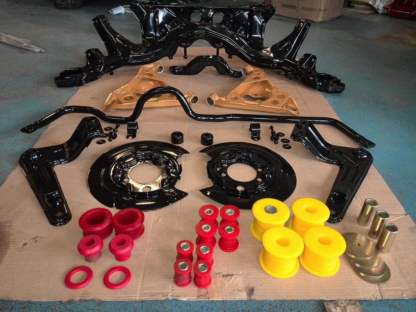

Tak zadní náprava je nalakovaná, smontovaná a nasazena na auto... 8)

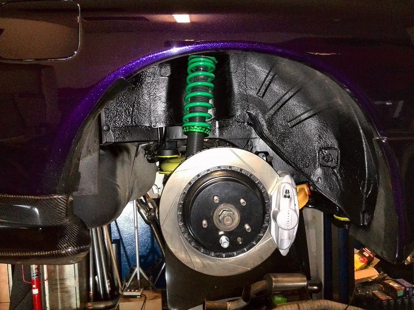

Příspěvek od ,,PJ" » 06.05.2014, 21:11

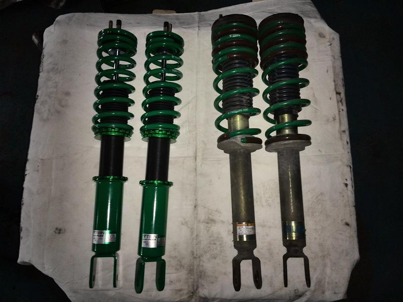

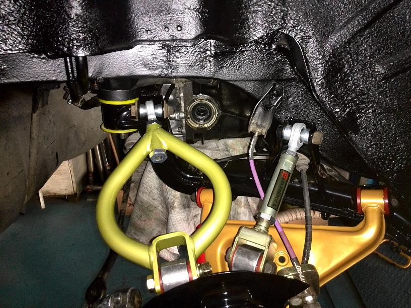

Namontován štelovák od Teinu a nasazeny nové zadní brzdy. :D

Vidím zadní brzdy z G37 :-) Dopředu je budeš dávat taky ?
Nissan 300ZX '90 3.0i TT, SWB, Targa-Top
Mitsubishi Delica '96 2.8 TD, SWB, RHD JDM
Subaru Libero '93 1.2i, 4WD, Super-Deluxe
,,PJ"
Příspěvky: 295
Registrován: 26.04.2007, 15:47
Bydliště: Karlovarsko
Re: Godzila R32
Příspěvek od ,,PJ" » 21.05.2014, 21:59
Ano jsou to brzdiče ze G37 s upgradovými kotouči a závodními deskami... Potřeboval jsem trochu vylepšit zadní brzdy, aby to nebylo přebržděné na předku. Tam mám šestipístové Rotora se závodními deskami.... A samozřejmě, že i vzhledově je to o dost lepší, přece jen je tam dost rozdíl od seriových kotoučů s průměrem 290mm.. :)
