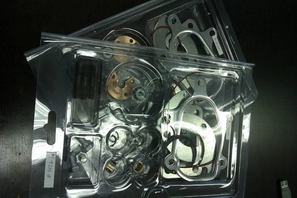

Ja som kupil taketo noname sady a chystam sa na homemade repas t25...
mam dve T25 a ajtak tam v lete pojde T28 takze som si povedal ze jednu obetujem na test pokus omyl... Cisto z hladiska vyskumu a experimentu... je tam vsecko... tak dufam ze to prejde aspon 100m...

dělal to někdo sám a vydrželo to něco? Nechci na motor po go dávat turbo co mi žralo olej, nechal bych ho tam asi jen než zajedu, vůle mělo minimální, tlačilo dobře, ale neprinutil jsem ho víc jak na 0,85. Po rozebrání mám, ale z pár věcí obavy. Kompresorové kolo je nějaké otlačené, ale barva nebo nějaká povrchová úprava na něm zústala, ta je z přední části na jedné lopatce taky nějak oloupaná, v jednom místě je zezadu někdo zřejmě pobrousil flexou. Žeby už mělo jednu repasy za sebou a tekhle ho někdo vyvažoval? A ještě na výfukovém hausingu je dost velká prasklina, vím že to tam praská, ale většinou na na jedné straně, takhle durch a tak velkou jsem ještě neviděl, Má to vůbec cenu dělat? viz fotky. Použil bych repas sadu od Kinugawa turbo, prodávají i repasované turba a mají celkem dobré reference

jo to turbo už někdo dělal, ten flek na lopatce je barevné zrcátko pro určení polohy na vyvažovačce, prasklé je to dost ale vliv na funkci to nejspíš mnoho nemá...
