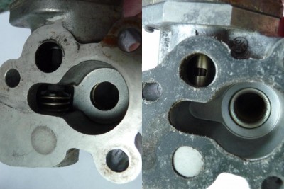

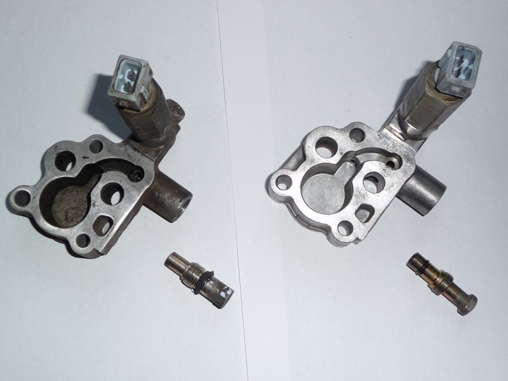

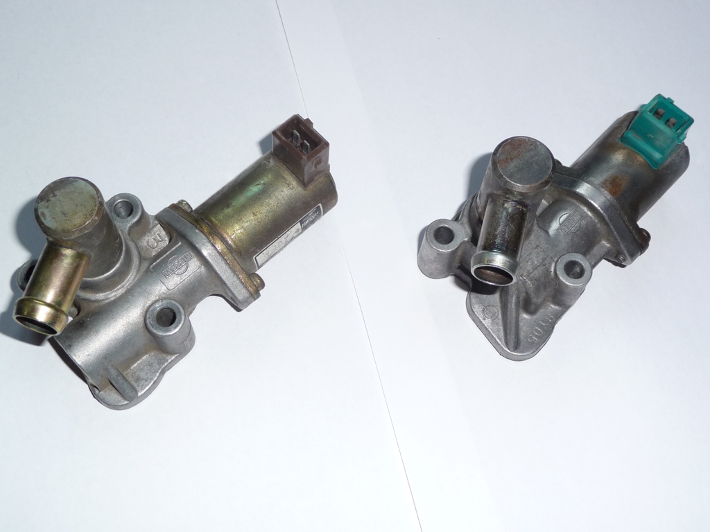

Základní otázka zní, k čemu vlastně slouží AAC a FICD ventil? Jaká je jejich funkce a jestli se dají odstranit, případně jaký to bude mít vliv a který ze systému je novější, resp. poruchovější (vpravo vs. vlevo)? díky

AAC ventil upravuje otacky na volnobeh, FCID je zvysuje pri zapnuti klimatizace

AAC vlevo je starší a vpravo novější, ten novější jde komplet rozebrat vyčistit a bezporuchově dlouho používat, levý se sice taky dá rozebrat, ale musí se odstranit tmelová krytka zvenku, která se po složení zase musí zaslepit kvůli přisávání
FICD je opravdu jen skrz klimu, sle je v ní z boku šroub pro volnoběh, často odstřihnu kabeláž od FICD, a tu cívku vyhodím a místo ní pasuje tuším kolový šroub z fáčka
Re: Rozdíly v AAC a FICD ventilech
zaujima ma či to tesnenie na tej skrutke volnobehu ak sa nemylim, je nutne albo nie... na tej skrutke v ľavo... pod tesnenim je dierka skrz... mam to tesnenie take roztrhane a pri zatačaní mi ho vytláča von, tak či mi je ho tam treba alebo sa ho možem zbavyť... a ten FICD senzor može isť fuč tým pádom ked klima je mimo...a zaslepiť že? či ee?
