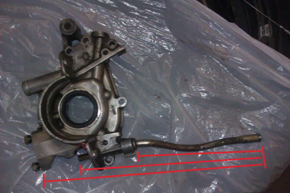

Aha? Tak uz je to jasne ze som to mal preliate olejom jak hovado. Jedine ze by aj pumpa mala kradsiu tu trubicku na mieru. Ale ako to zistit? Nema niekto moznost namerat pumpu?

Ahoj dnes ti ju pomeram totiož mám jednu rezervnuErso33 píše:Aha? Tak uz je to jasne ze som to mal preliate olejom jak hovado. Jedine ze by aj pumpa mala kradsiu tu trubicku na mieru. Ale ako to zistit? Nema niekto moznost namerat pumpu?

Předmět: Dlzka rysky na olej?
potreboval by som tieto 3 rozmery... Dakujem
Diky... to je skvele... tak sa dnes dozviem na com som bol...RUDIDRIFT píše:Ahoj dnes ti ju pomeram totiož mám jednu rezervnuErso33 píše:Aha? Tak uz je to jasne ze som to mal preliate olejom jak hovado. Jedine ze by aj pumpa mala kradsiu tu trubicku na mieru. Ale ako to zistit? Nema niekto moznost namerat pumpu?

Ahoj takže mal som čas tak som to pomeral tie 3 rozmery a 1 rozmer ako bonus
1. najkratší rozmer: 215mm
2. stredný rozmer: 300mm
3. najdlhší rozmer: 345mm
4. Bonus rozmer: 385mm je meraný od dorazu mierky až po koniec mierky.
