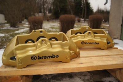

Brzdice mam tieto, mal som predtym s14 brzdice s 324mm kotucom a adapterom, adapter mi uz riesil kamarat na tieto nove na mieru, mal uz vsetko nakreslene a potom to prilozil a ani sa to tam nezmestilo skrz brzdice, takze potrebujem vacsi kotuc.

Dopatral som sa k original rozmerom kotucov, ktore boli pouzivane s tymito brzdami a boli to 350/34. Takze mi ostava asi jedine dat vyrobit na mieru 354/34 alebo este nieco vacsie v tej sirke. Dakujem za pomoc akebono vyzeraju tiez perfektne

Akebono ma 355x32, takze nevidim duvod proc by nesel pouzit kotouc z nich? O 2mm mensi sirka (1mm na desku) bych nevidel tak tragicky a nemusis nic vymyslet. Lepsi varianta by samozrejme byla plovouci kotouce a odpovidajici obruc na nich.
