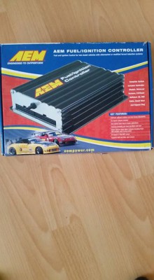

Dokáže to někdo zapojit a nemel to někdo nahodou? Chtel bych to a CAčko dík

to je piggyback. podla mna nema zmysel ak existuje nistune.

Tak na to zase zapomeň. Zaprvé to je FIC tedy jak správně hoši poznamenali je to Piggy back.
Tento krám už jsem párkrát potkal a nikdy nefungoval dobře. Vypadávalo časování, lagovala i příprava paliva.... I soft stojí za hovno, musí se přepnout windowsy do USA locale, jinak program nejde spustit.
Taky to myslím neumí Nissan optical trigger....................
Prostě nestojí to ani za námahu..... promiň.
Jestli chceš piggynu co chodí tak tohle http://shop.ecumaster.cz/index.php?rout ... duct_id=57
Nebo si kup celou jednotku....... s obojím ti rád pomohu, poradím.

dekuji za zastaveni mé zbrklosti nekoupil sem to
Tohle bylo za polodarmo tak sem o tom premyslel
Kazdopadne sezenu vstriky a pumpu a pak koupim zatim ten ECUtuner

inac je zvlastne ze vacsina ludi ma problem pri AEM standalone s nissan standardnym CAS diskom, ale ja musim zaklopat ze u mna to funguje bez problemov.
