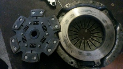

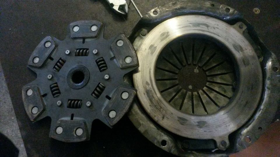

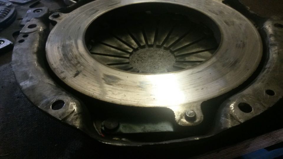

Ahoj, dal jsem na auto novou XTD spojku Stage3 (http://www.ebay.com/itm/XTD-STAGE-3-RAC ... 1454362668). V autě mám věci na stage 3 a foukám 0,9. Jezdím ale dost opatrně takže žádný blbosti jsem s ní nedělal.
Po 300 km začala prokluzovat a je spálená. Co bych potřeboval vědět, jestli můžu nechat přítlačák z tohoto kitu a sériový setrvačník + nechat obložit sériovou nebo tuhle lamelu? Prosím jen rady co teď aktuálně udělat, bohužel si nemůžu dovolit dát 15k za kvalitnější spojku.

nedělej s ní nic, vyřeš problém s vypínacím mechanismem..

Tak isto mi zhorela xtd spojka po par sto kilometroch. (namontovany tlmic spojky)..zatial som to vyriesil tak ze som nechal pritlacak a dal seriu lamelu a vyhodil ten tlmic. I ked by som tu lamelu rad pouzil no nechci sa mi to robit na blind :/
