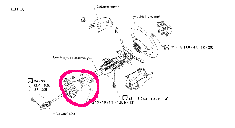

tak mám další dotázek, v čem je uložená tyč řízení, jdemi hlavně o místo na výstupu z karoserie. Ještě jsem to nerozebral z manuálu to vidět není. Mám totiž na tý tyči velkou vůli
takže když dám kola z rejdu do rejdu tak mi v tom mlátí snad až o kastli. Zkusím dát obrázek o které místo mi jde.

asi to nikdo nezkoumal,pokud chceš pošlu ti celé OK heblo toho řízení

Možná máš v prdeli takový gumový silentblok ktery je v tech mistech co ukazujes.

nene 935baby tím to není to už tam mám,to se tam dává pro lepší odezvu mezi volantem a řízením, to vypadá na podělaný nějaký to uložení tyče, asi to celý vymněním za jednoduchou tyč v ložiskách
