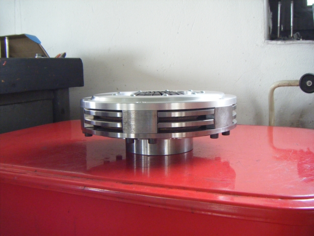

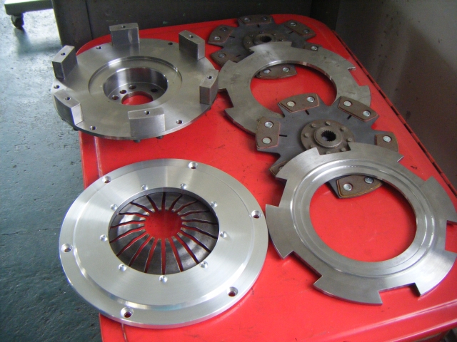

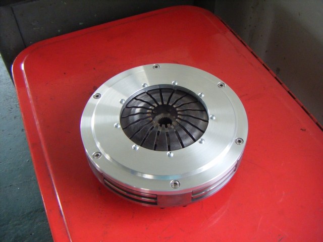

home made.pro inspiraci..
Snímek 004.jpg (226.03 KiB) Zobrazeno 5123 x
Snímek 011.jpg (211.87 KiB) Zobrazeno 5124 x
Snímek 019.jpg (250.84 KiB) Zobrazeno 5127 x

co takhle maloseriová výroba :D
Design
Příspěvky: 4739
Bydliště: Sajgon
Re: dvoulamela
Příspěvek od Design »
Kolik to vychazi?
vmille
Příspěvky: 1723
Bydliště: okres Břeclav
Re: dvoulamela
Příspěvek od vmille »
Pekna prace. Hmotnost a motor?
adner
Příspěvky: 2480
Re: dvoulamela
Příspěvek od adner »
nevážil,lehčí než sériová,motor vette C5/audi trans.je to prototyp-zkouška materiálů+kryogenika.příští bude samozřejmě dokonalejší..
