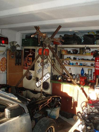

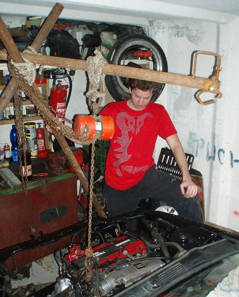

... jo na motor došlo jednoho krásného dne o půl jedné ráno s jednou trubkou a ve třech lidech

Jo taky uz jsme vyndavali motor tak ze trubka se retezem a dva na kazdy strane a ja dirigoval a odkakoval veci co se chteli zahaknout.

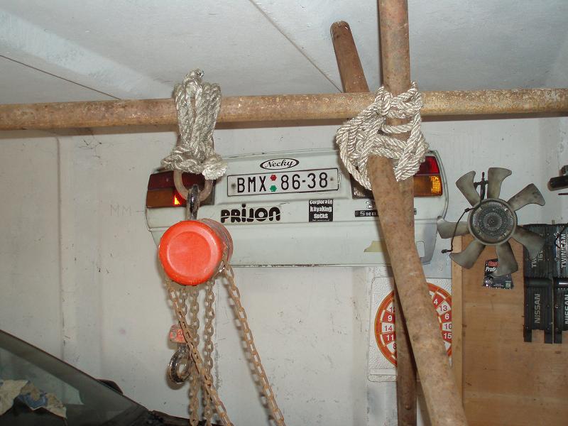

na jedny z tech fotek je videt jak se ta blba trubka ohla takze pak chybelo par cm aby se to dostalo prez chladicovou stenu takze rukama a ve dvou malem mi praskly trenky... dobry bylo ze potom co se sundala kocka byla trubka uplne rovna... tak aspon sem nenasral majitele trubek

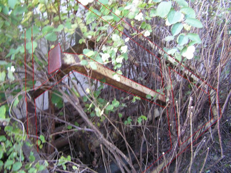

Jinak tady mas to foto ,ale je to v chrosti tak nejde moc videt,
proste klasika dve nohy do Acka - vejs provarenej pricnik a zneho jeste noha do boku kvuli stabilite a dole to Acko je taky svareny a vzpera pro tu bocni nohu co zajistuje stabilitu a nahore je rovna plocha s dirama a vrchni pricnik tam nasroubujes .
ALe uzvedne ti hodne
mi na tom tahali kdysi motor z naftovyho medaka a od te doby nevim
