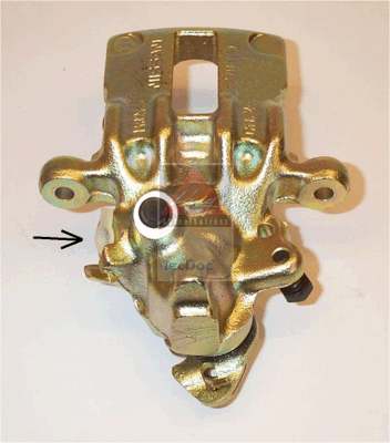

Re: K: levý zadní brzdič Primera P10 2.0 92kw
Je to originál nissan(SBS) mám aj pravý aj ľavý cena za jedn kus 2500kč. Skladom s každého po 2ks. čiže 4ks.

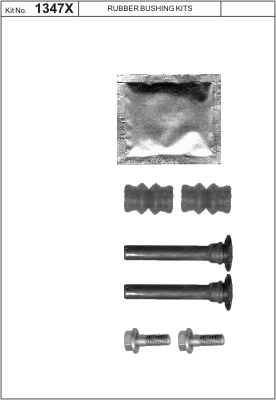

Ak by ste chceli viem takéto sady opravovacie táto stojí 10e 250kc, aj tesniace sady ale tam väčšinou potrebujem rozmer piestiku pre istotu.
