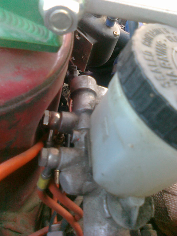

teoreticky skyline nebude dobra volba lebo tam mas naopak vyvody a nedas tam trubky srz domecka tlumicu
Re: K: S14/Z32/R33 Brzdovy valec - verze ABS
pablo píše:teoreticky skyline nebude dobra volba lebo tam mas naopak vyvody a nedas tam trubky srz domecka tlumicu
u S13 je dostatek mista z obou stran valce, takze toho bych se nebal
urcite jste meli ABS verzi ktera ma jen dva vyvody? Kazdopadne diky za informace...
Aha..diky moc za informace 8)
Tak R33 teda skrtam....doufal jsem ze jsou vyvody blize posilovaci :)

Pozor aj na Z32 ak by bola pravostranna (teda ak to budes brat vonku), predpokladam, ze by to bolo to iste..

s14 ma mensi valec
uz len preto lebo s 14 ma vzadu 1 piest a z32a r33 ma 2piestiky

r33 GTST ma podle fastu valec 15/16 u rb25det a ten bm57 tokico 1 1/16 (17/16) ma jen gtr podle fastu
FIRE WALK WITH ME
Re: K: S14/Z32 Brzdovy valec - verze ABS
Tak stale aktualni, nakonec potrebuju bud BM50 1" nebo BM57 1 1/16. Ma nekdo, nebo se mam mrknout venku?
