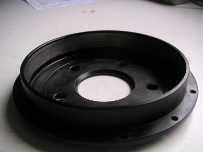

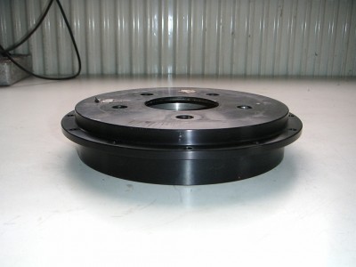

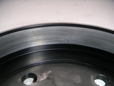

USácká firma Baer brake systems se s tím vůbec nemaže a bubny ruční brzdy vyrábí rovnou z duralu...zrovna přemýšlím,nakolik se taková ruční brzda umí ohřát
