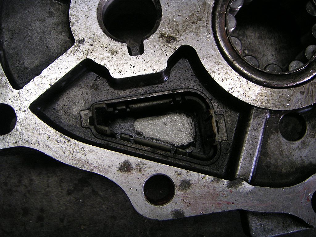

měla by to být taková otvírací klapka pro jednosměrný průtok oleje vsazená v center plate proti odlévání...300 zx to má taky a S14a gear nejspíš používá stejný systém...kdysi jsem ji měl rozebranou ale už si nepamatuju jak přesně to vypadalo..

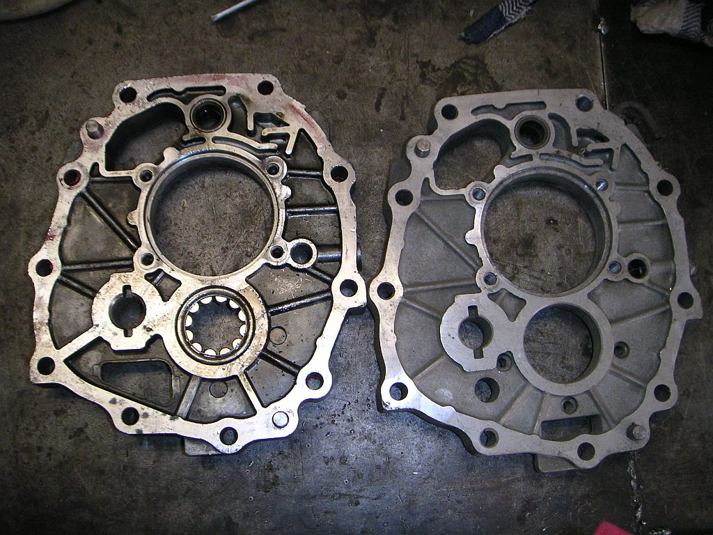

Ahoj diky, neco podobneho jsem tusil. Cirou nahodou predpokladam fotku nemas. klidne i ze zx.

fotku možná mám, případně mohu vyrobit...
pokud se CP prodává jako díl, mělo by to být ok + ten plastovej rámeček s klapkou a nacvaknout...

No PN na oba dily jsou jina takze predpokladam ze u S14A to bude vypadat jinak, nicmene foto by fakt pomohlo.
Re: Rozdíly v gearbox center plate mezi S14 a S14a
pokud je gear S14 a S14a opticky stejný tak to bude záměnné a rozdíl pouze v té klapce..
foto vyrobím večer
foto vyrobím večer
vlevo novější (otvor vlevo dole), vpravo starší verze klapka in separé
