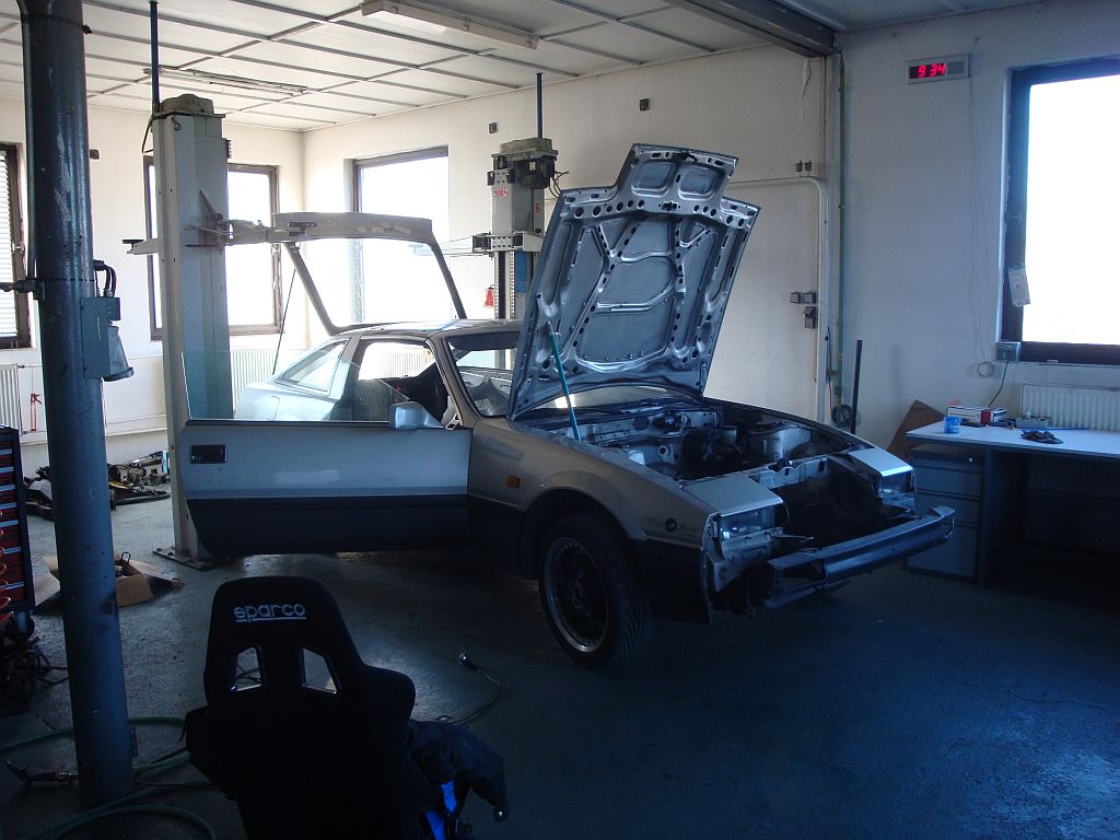

prima lehká kastle
sem nic jiného než motor dát nejde :D
asi takhle...

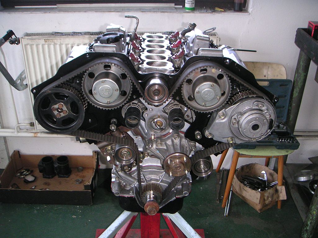

engine dovoz polsko, rv 1998 ve výborném stavu
gearbox Z32
upravený kardan a středové ložisko

motor sériový KP, v podstatě jen o něco lepší VE + Nistune optimalizace ve spojení s lehkou kastlí a krátkým diffem dělá s autem divy...pár km jsem s tím najel a musím říci, že pro pokročilejší hobby ježdění na okruhu plně dostačující = za málo peněz slušná muzika...

Výběr kastle byl záměr nebo náhoda? Zadní náprava zůstane?

kastle se vyskytla a ostatní už je v kompetenci majitele...

no něco se dít bude....cára se vydá k zemi dle možností maximálně co to půjde, na řadu přijde i rozšíření řádově 10-20 cm, dostane rám, 17" kola, tlumiče, brzdy, makrolon do oken, pochopitelně nastavení na okruh atd...
zatím se připravuje materiál
