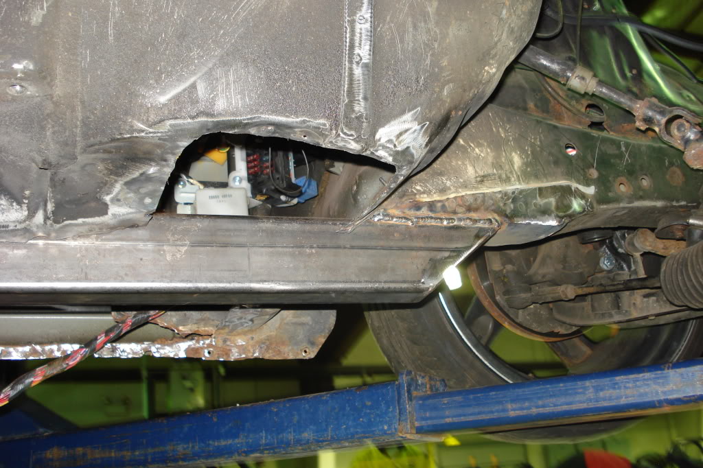

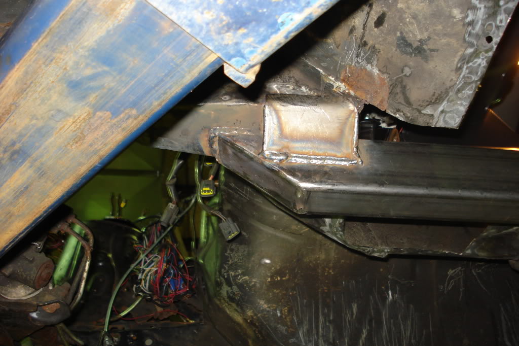

Mara zkousel lisovat. Ale nedarilo se mu.
Od Kentoyi mam na spodku kus poradneho jeklu a taky to funguje.

Jokel vydrží, ale co stým okolo.
Je chcem najprv podlahu a o nu poriadny Jokel. Všade najprv robia ten nosnik. Na mojej prvej S13 sme vyvarili najprv podlahu a potom ten nosnik. Nie ako na foto :roll:

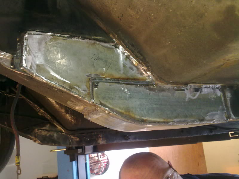

Takto to je najlepšie. A netreba ani jokel
