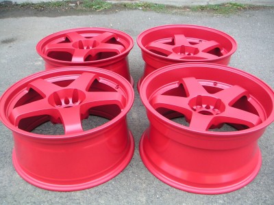

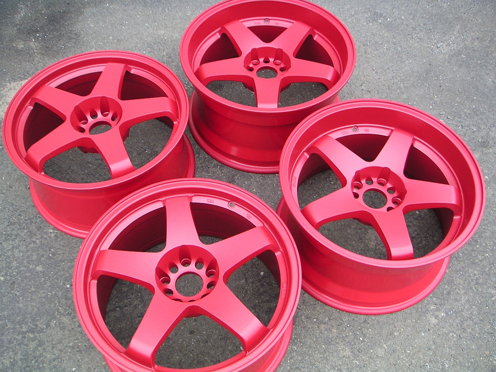

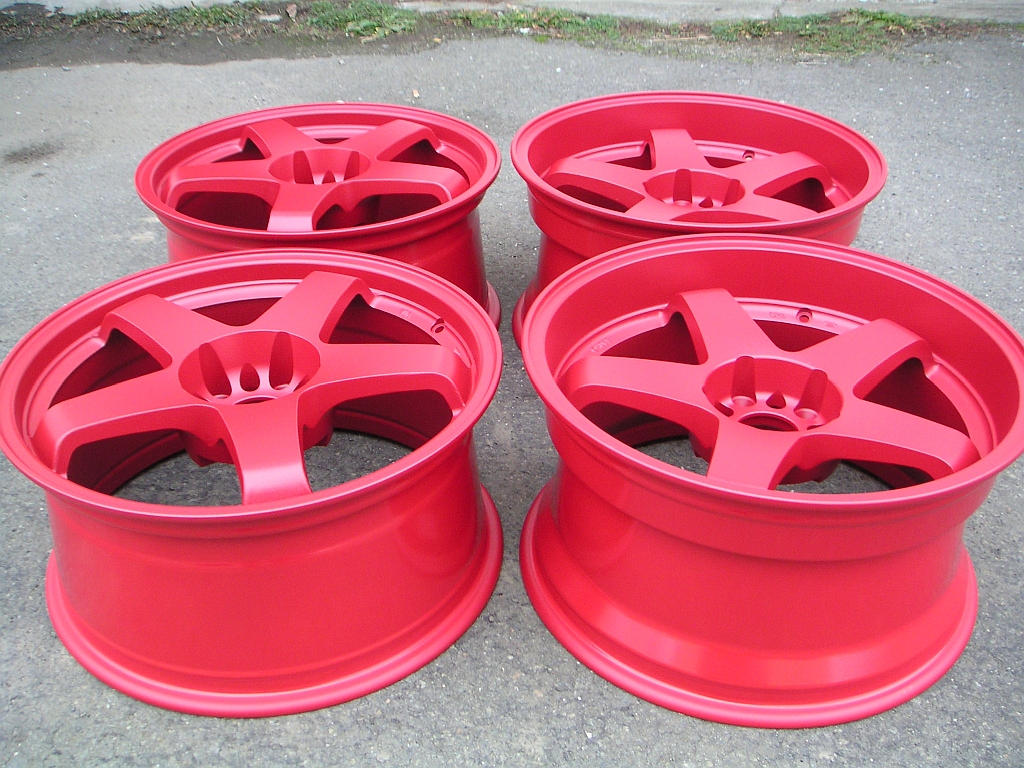

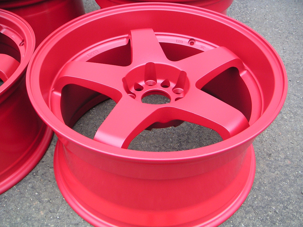

První kola s povrchem "struktura" jiného odstínu než černá. Byl jsem notně zvědav jak budou vypadat a musím říci, že jsem si dost dlouho dělal názor....ale posuďte sami..
V kombinaci s bílým autem to může být docela zajímavá variace, necháme se překvapit...Re: alu kola lakování,repase

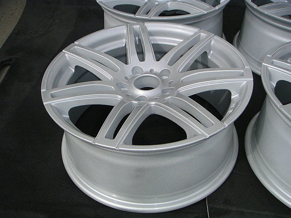

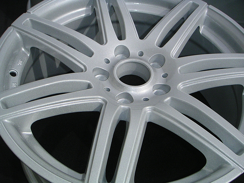

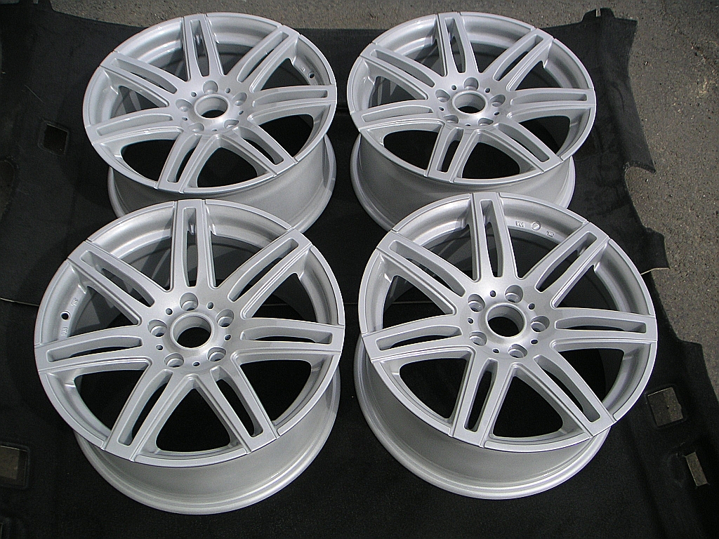

spešl míchaná extra jasná stříbrná s velkou perlou
foťák to nebere, on line je to jinej level...Kdo je online
