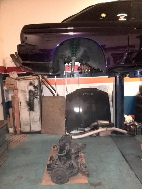

Dík kluci, zrovna se dělá na repasu zadní nápravy a výměně podvozku + výměna ramen na přední nápravě..

Tak pár novinek, trochu sem postoupil se zadní nápravou....

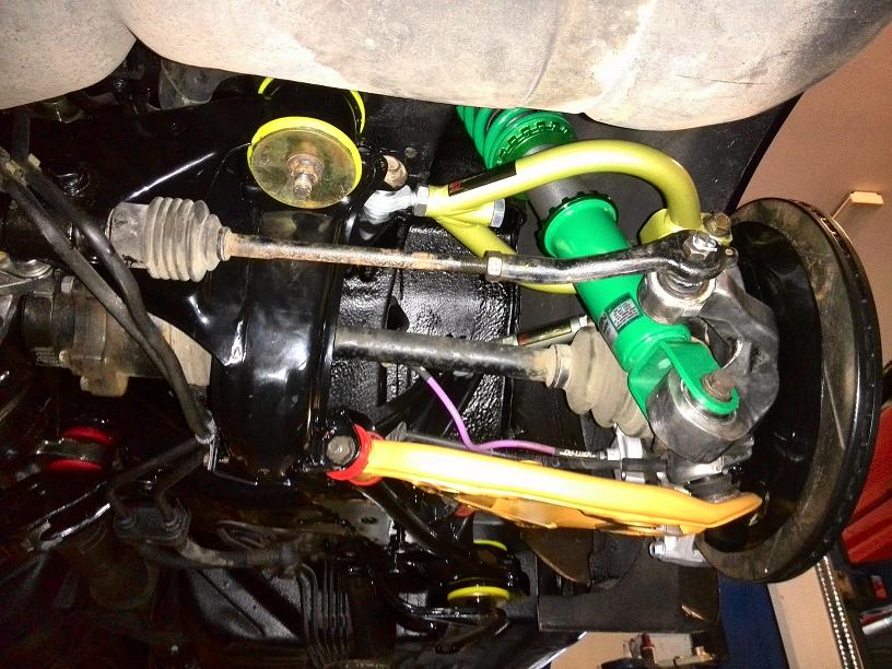

Tak zadní náprava je nalakovaná, smontovaná a nasazena na auto...

Namontován štelovák od Teinu a nasazeny nové zadní brzdy.

Vidím zadní brzdy z G37 :-) Dopředu je budeš dávat taky ?

Ano jsou to brzdiče ze G37 s upgradovými kotouči a závodními deskami... Potřeboval jsem trochu vylepšit zadní brzdy, aby to nebylo přebržděné na předku. Tam mám šestipístové Rotora se závodními deskami.... A samozřejmě, že i vzhledově je to o dost lepší, přece jen je tam dost rozdíl od seriových kotoučů s průměrem 290mm..

A ty zadní kotouče jsou co zač ? Podobne dělá tuším Stoptech?
