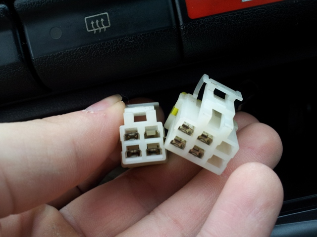

viete mi niekto dat popis kabelaze S14 co ide na radio dako sa stoho manualu nedjem vysomarit ktory kabel ma aku farbu a akm ide dakujem.

Mas odstipane konektory?
Kdyz uz tak bych si hral s redukci na ISO.
Re: Radio S14
konektory tam este mam ale niekde som na to nenasiel redukciu. tak som kupil ISO konektor co ma na konci kable a chcem to prekablovat len nevime na aute rostriedit tie kable.

Nissan iso redukce a mel by jsi to najit snadno.
http://www.sptrading.cz/car-hifi/iso-ad ... /3258.html
Re: Radio S14
ok ale ja tam mam este jednu koncovku s trtomi kablami tak ten nezapojim ked pouzijem tuto redukciu?

Myslis antenu? Na tu je taky redukce.
Re: Radio S14
no tak tuto redukciu mi nevedia objednat a tahat to s CZ sa mi neoplati a antenu mam normalne koaxial ale okrem toho tam mam este jednu koncovku na tri kable.

Re: Radio S14
Tak objednej z ebaye. Za 150 az do domu. ( A z pri objednani z UK i do tydne)
Kouknul jsem na kabelaz S14 co se mi vali pod posteli. Myslis asi konektor M41. Ktery dle manualu neni nijak vyuzit. Na me kabelazi je jeste z fabriky prilepen ke svazku.
Radio konektory maji oznaceni M1

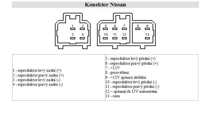

Re: Radio S14
Uz som nasiel na nete popis s kabelaze nissan suny a vyzera farebne aj konektor rovnako ako to co mam v aute takze to postriham a prerobym priamo na ISO.

Re: Radio S14
Nasiel som si tento obrazok tak hadam to podal toho pojde spravit
Neviem naco je ale ten treti konektor
