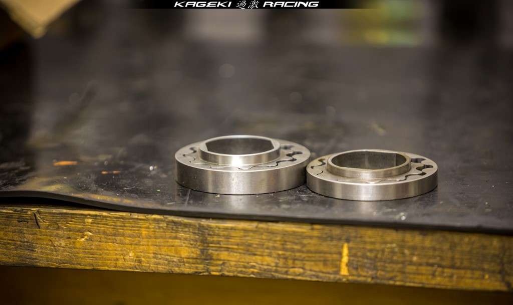

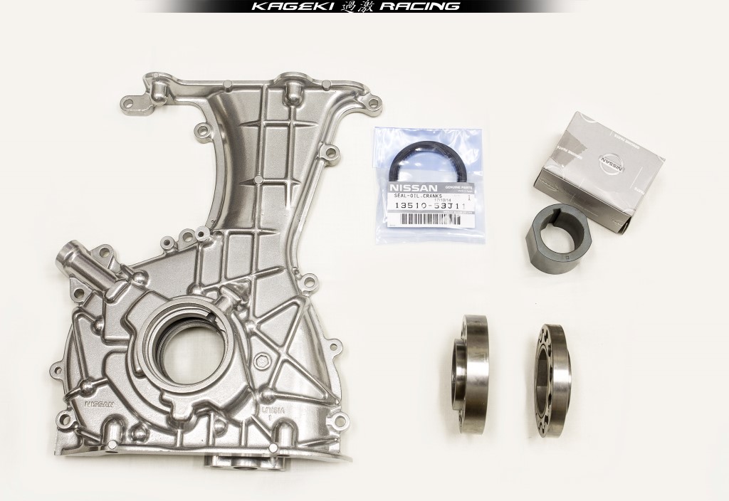

Po dlouhém a neúspěšném hledání řešení ve věci zvýšení efektivty mazání na SR jsme se rozhodli si vyrobit kompletní front timing cover na S15/S14, který vychází z pumpy na GtiR. Rozdíly v pumpách jsou fakt velké, efektivita mazání se zvyšuje o cca 40%.
Cena front timing cover + gufero + drive gear + modifikovany saci kos: 15.000,- Kc
Je to bolt on pasuje na všechny srouby jako original. Na druhe fotce rozdil mezi pumpou z GtiR a S14.

Parádní kus problému s mazáním se tím vyřeší.... budete pracovat i na distribuci maziva v hlavě a ostřik vahadel pod vačkami ?

ano hlava je upravena a vahadla maji sve kanaly ostriku.
