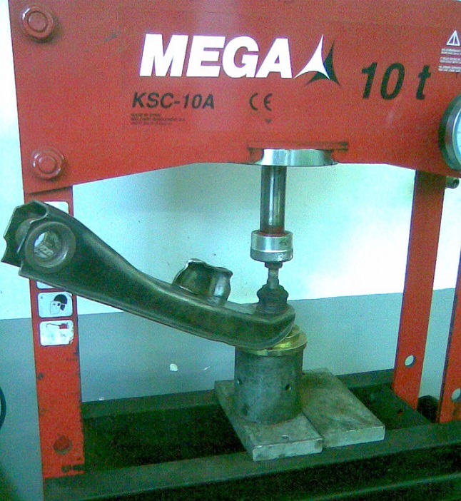

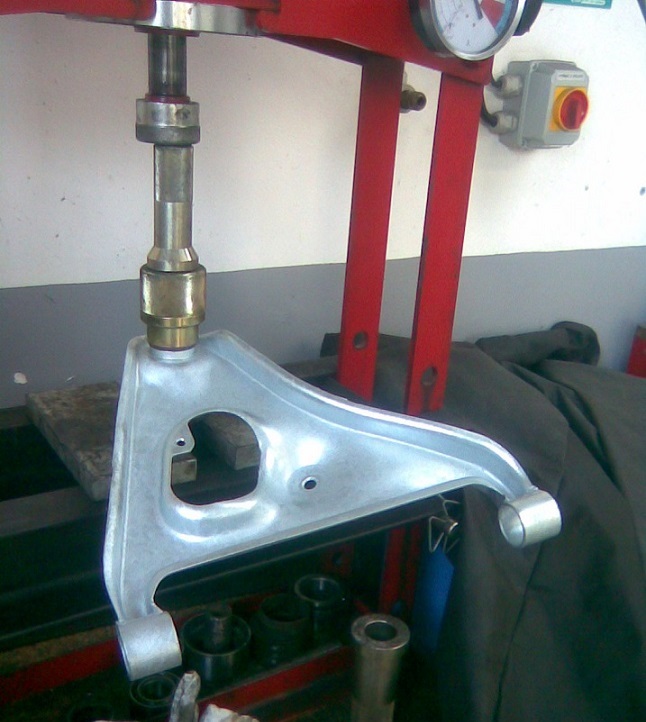

Re: STRONGFLEX (z nápravnice + z spodní ramena)
Všechno ven, kromě předních ramen, ty jedinné jsem vypaloval...
