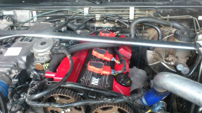

Příspěvek od sx200 » 28.05.2015, 20:11

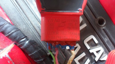

Prepojenie vodicov bez power tranzistoru,cievky na obrazku s cervenou farbou su tie spravne tie cierne su zle a funguju iba do 0,5bar
Naposledy upravil(a) sx200 dne 28.05.2015, 21:51, celkem upraveno 1 x.
CA18det,GT2871,1,3bar,sard660,walbro,AFM 300zx,nistune,VLSD

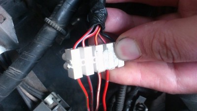

sx200 píše:Prepojenie vodicov bez power tranzistoru,cievky na obrazku s cervenou farbou su tie spravne tie cierne su zle a funguju iba do 0,5bar
Tu bielu cokoladku to mas kde takto pospajane??

sx200
Příspěvky: 245
Registrován: 13.04.2010, 10:37
Bydliště: Novaky
Re: VAG cievky na ca18det
Příspěvek od sx200 » 28.05.2015, 22:02
daj odkaz na konektory.to je prepojenie vodicov ktore maju odcvaknute konektory co isli povodne do power tranz.

sx200 píše:daj odkaz na konektory.to je prepojenie vodicov ktore maju odcvaknute konektory co isli povodne do power tranz.
takze si to urobil rovnako ako uvazujem aj ja, ze prepojil kable po vyhodeni PT a nasledne si sa napojil len namieto povodnej kabelaze na veku co ide k cievkam.
mas este aj farebnost signalovych kablov k jednotlivym cievkam? respo ako si sa napojil na kabelaz?

Příspěvek od sx200 » 29.05.2015, 18:09
Ak ich prepojis tak ako na foto tak vsetko bude sediet kabelaz mam celu povodnu akurat som pridal este dalsiu kostru ku kazdej cievke

Příspěvek od remo » 29.05.2015, 19:02
sx200 píše:Ak ich prepojis tak ako na foto tak vsetko bude sediet kabelaz mam celu povodnu akurat som pridal este dalsiu kostru ku kazdej cievke
tak to je uplne super, presne tak som si to predstavoval :)

Příspěvek od Sanchez » 09.10.2016, 18:00
ahoj.. ak by si mal cas a chcelo sa ti mohol by si mi prosim ta nakreslit nejaku schemu ako zapojit tie VAG cievky?..respektive z fotky chapem kam napinovat povodne kable, ale neviem ten zelny kabel. To mas kostru? je to kostra jednotky alebo kostra na blok? pripadne kam sa da najsikovnejsie umiestnit? Dakujem ;)
Příspěvek od raddy » 09.10.2016, 20:35
je to kostra na blok,ak myslis ten zeleny samotny kabel. neodporucam preract povodnu kabelaz.
Příspěvek od Sanchez » 09.10.2016, 21:25
takze pin 1 ma byt kostra ECu?..myslel som.ze to je opacne, dobre ze to nemam hotove este :D
Příspěvek od raddy » 10.10.2016, 08:46
pockaj, to sme sa nerozumeli, pisem o separe kabli na blok, nie na pine cievky. Popis pinov je tu kdesi vo vlakne....

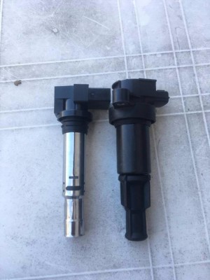

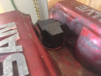

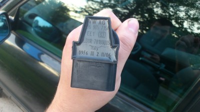

Ahoj,
Trochu to tu oživím poznatky vesměs pro uživatele motoru SR20DET. Zkoušel jsem cívky, které psal raddy - 036 905 715 G, které jsou bohužel díky své délce na SRko nepoužitelné, cívka se nedocvakne na svíčku protože se dříve zasekne o ventilové víko. Co jsem procházel zahraniční fóra tak se hojně používají ty červené cívky značené jako "Audi R8", máte s nimi někdo zkušenost jaké mají zapalovací hodnoty - dwell? Případně osobní zkušenost použitelnosti přímo na SR motoru? Co jsem dohledal tak by to měl být part number - 06E 905 115 E.
Díky za poznatky.
raddy
Příspěvky: 4812
Registrován: 05.10.2004, 11:19
Bydliště: Piešťany, Slovensko
Příspěvek od raddy » 29.08.2017, 08:25
r8 cievky funguju bez problemov priamo na ca aj sr, rovnako ako tie co som pouzil ja.
