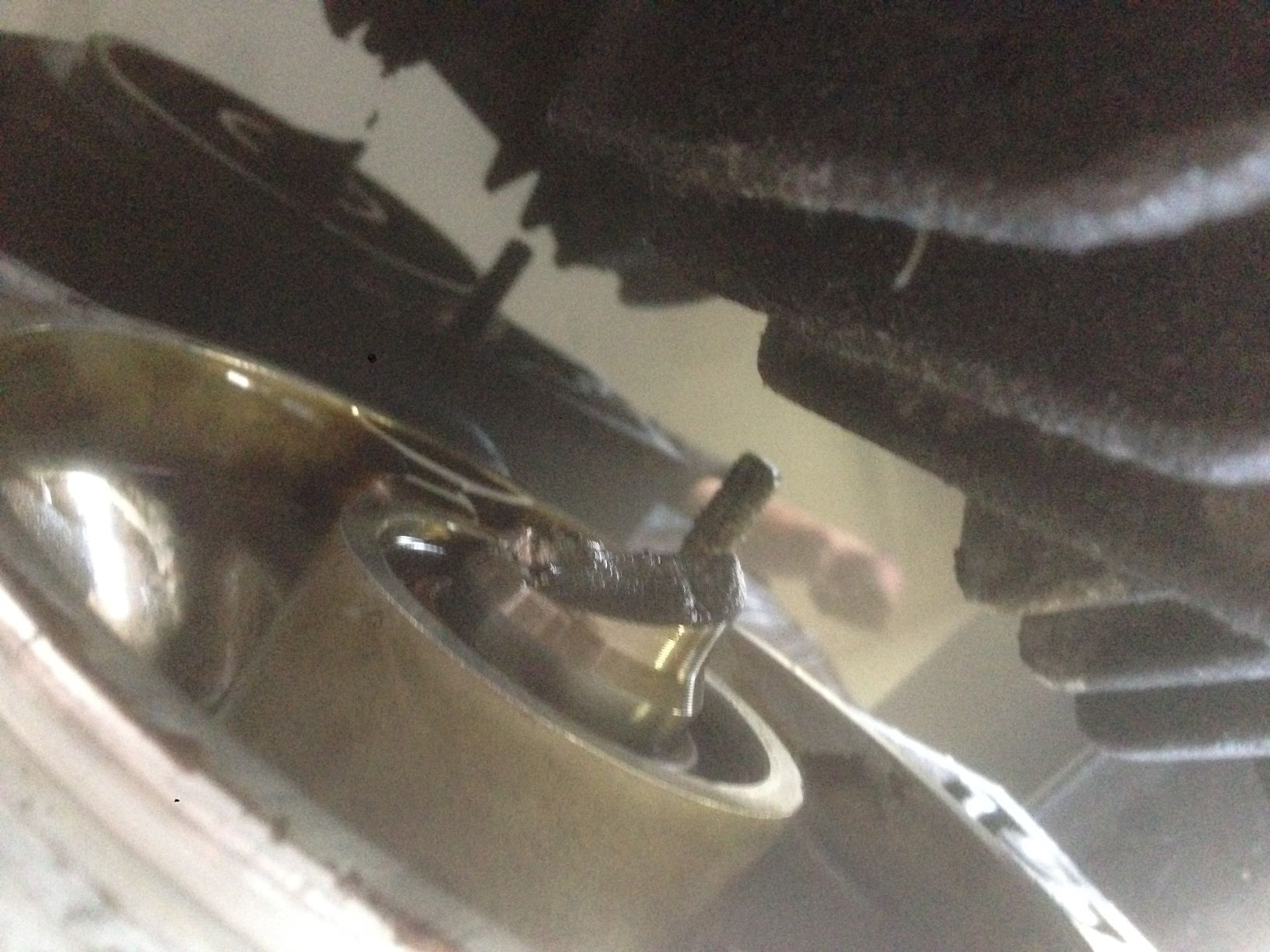

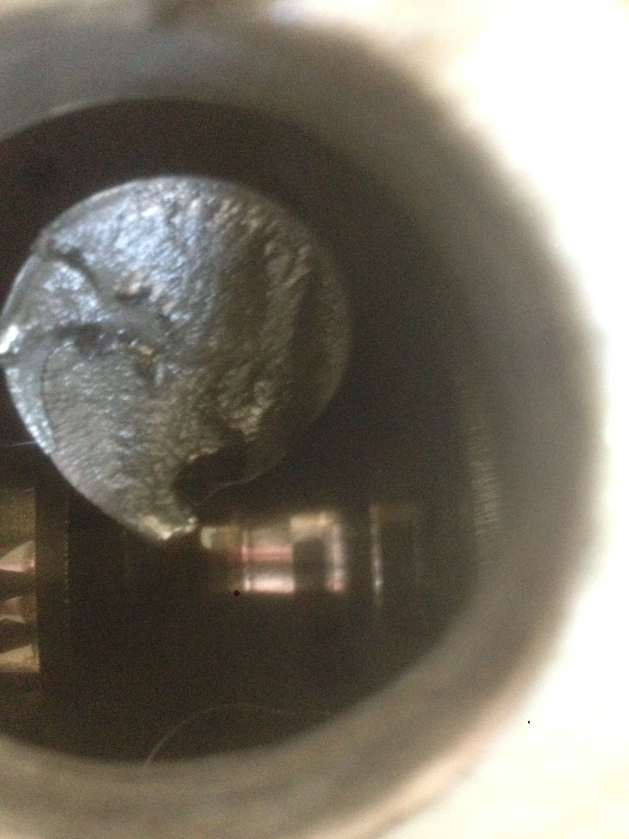

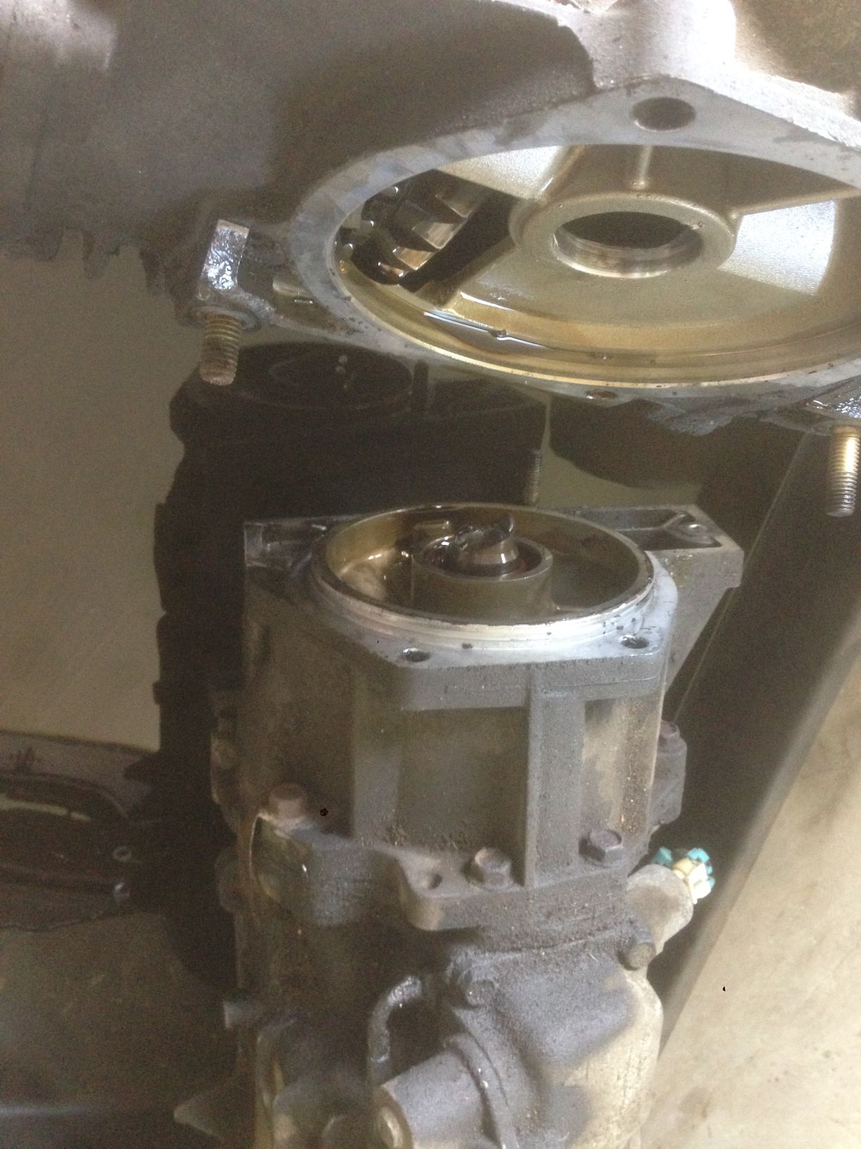

Renda měl bohužel pravdu - je to lousknutá output shaft :(

Peco dej obr

Příčina: chybějící šrouby převodovka-diff -> vibrace > křup :/
