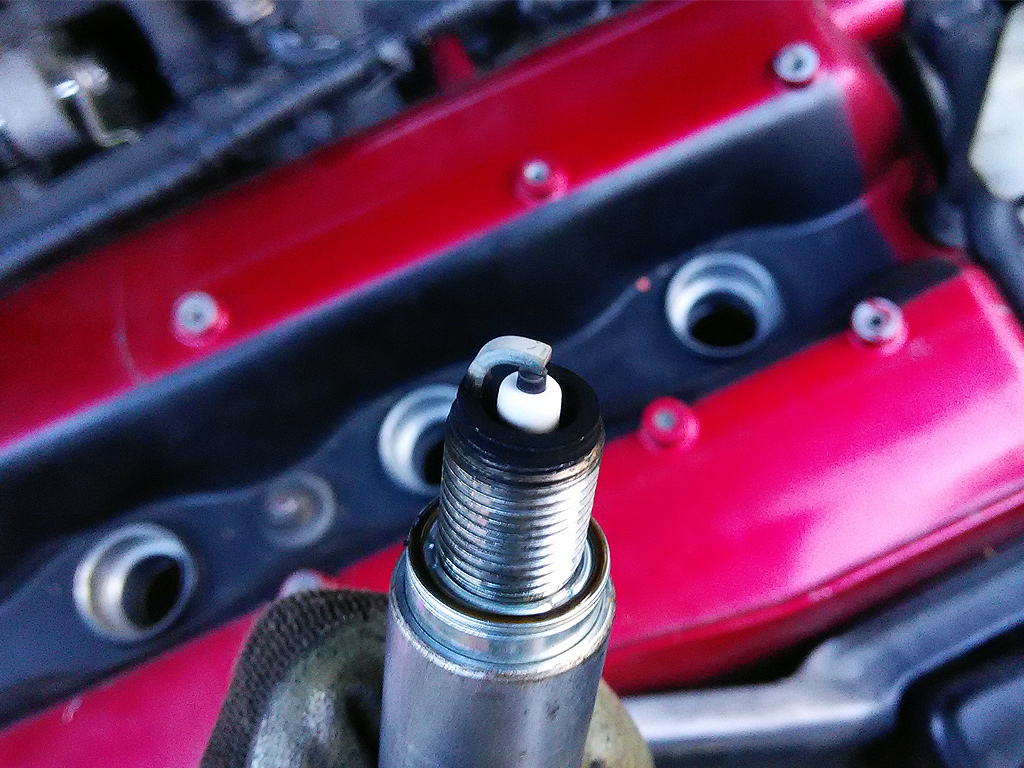

- nove svicky NGK BKR7E (vsechny opalene stejne)

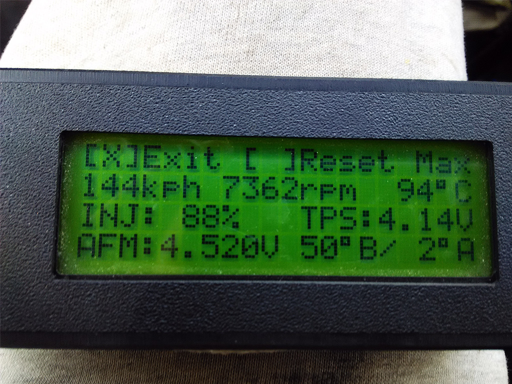

- ECU hlasi chybu senzoru klepani, ale to by melo maximalne snizit predstih ale Datascan presto ukazuje 50° (hadam ze seriovych mechanickych 20° + 30° ECU)
- dle Datascanu vstriky jedou na 88%, coz se mi zda moc vzhledem k seriovym "220hp" a 444cc vstrikum
Priloha: Jak vypadaji svicky a max. udaje z Datascanu.

ako prve skus dat odtrh sviecky na 0.8mm, mohlo by to byt vynechavanie zapalovania (ak to bude tym, odporucam upgrade cievok na VAG a odtrh spat na 1.1), co sa tyka udaju o predzapale, v oblasti kde turbo tlaci max. tlak je realny predzapal tak max. 10st, 30st je predzapal jedine v oblasti s negativnym tlakom v sani. Ale ako uplne prve pories ten knock senzor.

Svickama to podle me nebude, mel jsem tam i origo NGK a to same... civky asi neprojdou, tohle SRko ma rozdelovac.
