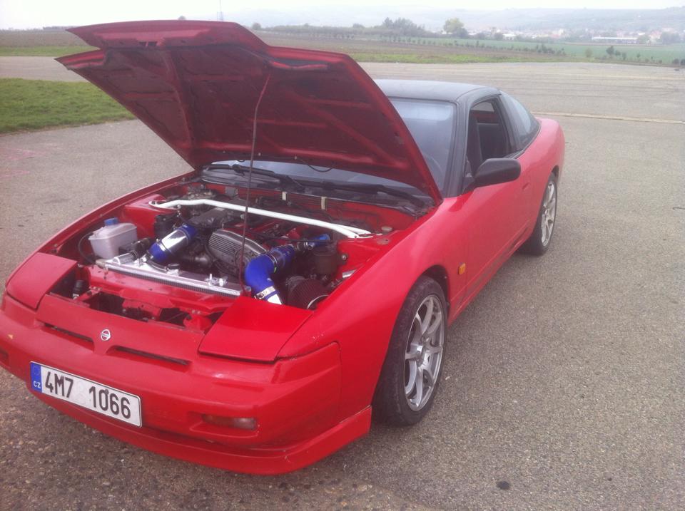

Re: CA bez jiskry na 2. a 3.válci
Příspěvek od Fil » 19.10.2015, 05:37
Z té nádobky si toho ten chladič asi moc zpět necucne...
proky
Příspěvky: 55
Registrován: 06.02.2014, 19:11
Bydliště: Krumvíř (hodonínsko)
Příspěvek od proky » 19.10.2015, 07:44
Má vstup dole jak oem nádobka,to nahoře je přepad
89 S13 CA18DET - SOLD
89 S13 SR20DET
Příspěvek od Fil » 19.10.2015, 09:00
Pak je to ok...
