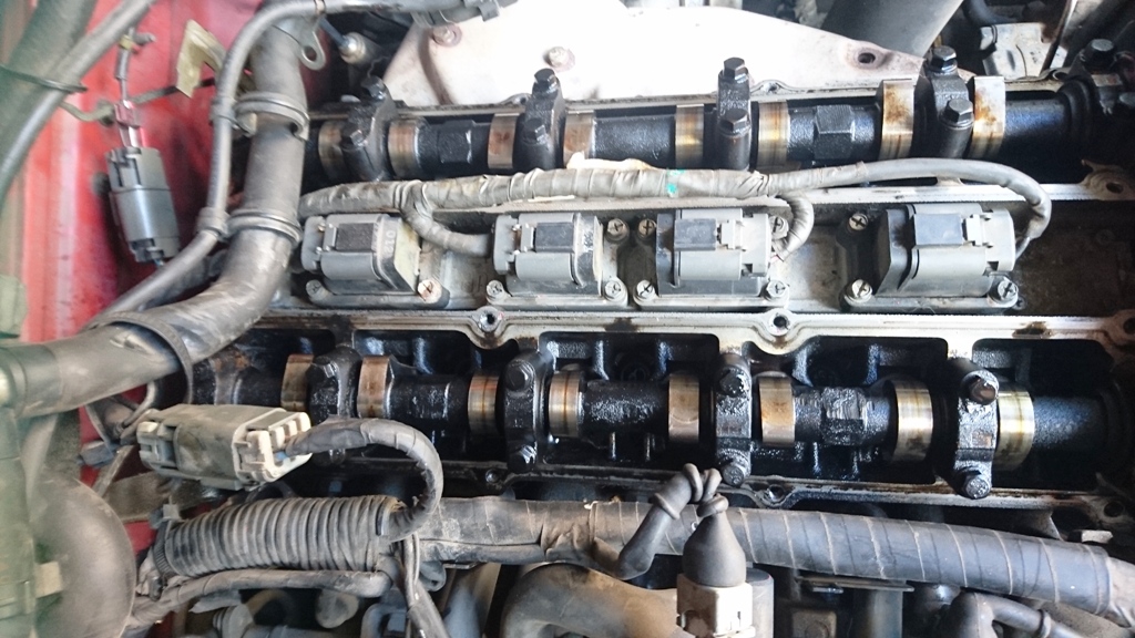

Tak jsem to dneska risknul a než jsem ho dotáhl do garáže, tak jsem ho zkusil natočit..
Co si o tom myslíte? https://youtu.be/jw3amT0xdC8
Co myslíte že jsem zkurvil?

změř tlaky a uvidíš.
možná jenom odhad,ale ulomený/ohnutý ventil.

Sice jsem si to pustil za jízdy na mobilu, ale nezkurvil si nic, zkurvil to nekdo pred tebou, mlati to jak
Otočena a rozsekana ložiska na klice:-)
Re: Co myslíte že jsem zkurvil?
Tak jsem toho moc nezjistil, pod víkem nic moc vidět neni, ale když už to bylo konečně v rovině, tak jsem zjistil že neni olej, takže se to asi přidřelo někde dole...

no bez oleja to buddm celkovy pruser
jojo bohužel.. Nevypadá to moc dobře, když to vycuclo všechen olej.

Jestlito jelo bez oleje, tak ze spodku zustala dobra jen vana a vymenik:-)dawqa píše:jojo bohužel.. Nevypadá to moc dobře, když to vycuclo všechen olej.
