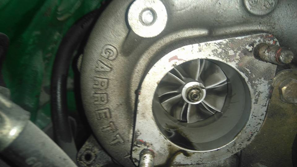

Dneska mi umrelo moje CA chtel bych poradit jestli nevite co s tim je abych vedel co me ceka pri oprave. Jel jsem delsi trasu vsechno OK teplota oleje voda vsechno bez problemu pak jsem to na dalnici kousek protahl a kdyz jsem na petku mel asi kousek za 6k otacek tak za mnou objevil hustej bilej kour a auto prestavalo jet dal jsem tam neutral a chovalo se to tak ze na volnobeh se motor sam vytacel v intervalu asi po 1s nad 2,5k otacek tak jsem to hned chcipl. Cely tomuhle predchazelo ze to zacalo spatne startovat za tepla za studena vzdycky to chytlo sotva se motor otocil a za tepla jsem to musel tocit dyl ale nic hroznyho ale zacalo se to zhorsovat a kdyz jsem jel domu tak pred tim nez se to stalo jsem musel startovat dlouho na nekolikrat nez to chytlo. Dalsi asi predzvest byla ze uz dlouhou dobu skoro celou dobu co to auto mam vzdy kdyz jsem stal na volnobeh treba kdyz jsem dochlazoval tak po nejaky dobe to zacalo bile kourit. Za jizdy to nikdy nekourilo a nemel jsem problem s ubytkem vody ani ojele.
Nevim co vic k tomu napsat jediny co me napadlo je ze kdyz bude turbo OK tak pistni krouzky mozna? Je mi divny ze to kourilo syte bile i kdyz olej byl trochu citit ale to byl z vyfuku vzdycky vzhledem k tomu ze je to jen roura tak to trochu vzdycky smrdelo ale modre to nekourilo

To že ti to dřív kouřilo na volnoběh, bylo zapříčiněno umírajícím turbem. Možná nebude tak zle. Změř kompresi a podle toho se bude vědět co odešlo. Podle mého to je určitě turbo, kroužky kouří modře, ale záleží co ještě krom turba.

diky za rady letos uz hold nikam nepojedu ale na vsechno tohle mrknu pres zimu a povymenim poopravim. Zatim jsem koukl tak zbezne na turbo a je pryc. Ted chci zmerit komprese ale musim sehnat nekoho kdo ma merak na to.
Je divny ze tam takhle tece olej ale me neubyval az ted jak za mnou byla cara koure jak kdyz startuje raketa ta ubylo hodne malinko.
