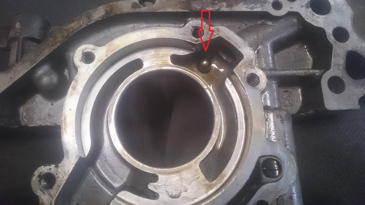

Nazdar hosi. Rozdelal jsem olejove cerpadlo a nasel jsem pod tema ozubenejma kolama nejakou kulicku. Nenapada nekoho kde se tam vzala nebo kam patri??
Predembmoc diky
Olej. Cerpadlo...prosim o radu
Re: Olej. Cerpadlo...prosim o radu
Ta kulička ma regulovat tlak (relief valve) Pokud ji tam nedáš, bude ti čerpadlo při akceleraci tlačit klidně 16barů

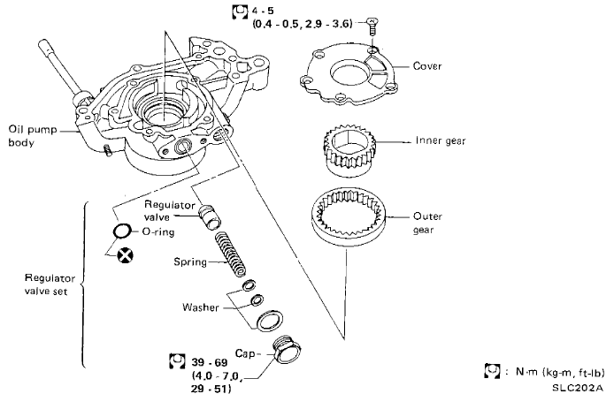

Pokud se nepletu měla by být uvnitř ventilu na obrázku nad pružinou, ale nejsem si jist. Popros Blázna ten učitě ví
No v manualu je tenhle nakres ... a podle toho by tam zadna kulicka nemela bejt tak nevim...aby nebyla odnekud odjinut

Už je to dávno co jsem se v tom rochnil, ale není tahle kulička z bypassu pod olejovým filtrem?
No to mě taky napadlo, ale ta kulička tam je. Není ani možný vyloučit třeba že tam spadla z ponku nebi z regalu a je to flaešnej poplach
Ale nerad bych zjistil, az to nastartuju, že někde měla bejt
