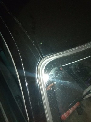

Ahoj všem,
odešlo mě totálně těsnění kolem čelního skla, na horní straně je nahrazen nějakou gumou, po stranách se odchlipuje. Sháním nejlépe originál, nebo aspoň odkaz na web stránky, cokoliv, nebo jestli někdo má? Díky

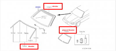

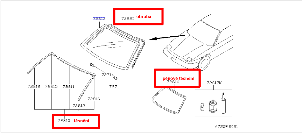

Takže pro představu, jelikož tady neuspěju, musel jsem oslovit BSAUTO Brno, odpověď následující:
obruba čel. skla - 7272535F10 - 1585,- s DPH
těsnění čel. skla - 7275052F10 - 8903,- s DPH (sada)
těsnění čel. skla - G271689901 - 938,- s DPH
Všechny ceny jsou včetně DPH a díly jsou dostupné do dvou dní.
Nejde uplatnit sleva, jedná se o díly karoserie, na které se sleva nevztahuje.
Takže celkem 11.426,-

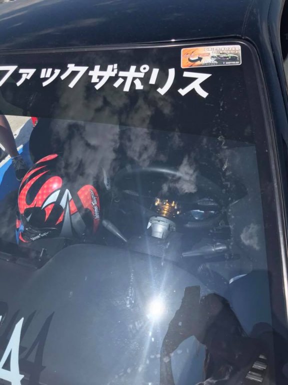

Viem že vela ludi zhana bauset, včera som narazil na info že sa da použiť z Mazda 6 rv.2002.
Tiež som si to včera kupil ale kedže ešte dlho nebude namontovaný prikladam foto od chalana ktorý to písal a má to nahodené.
