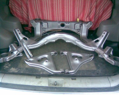

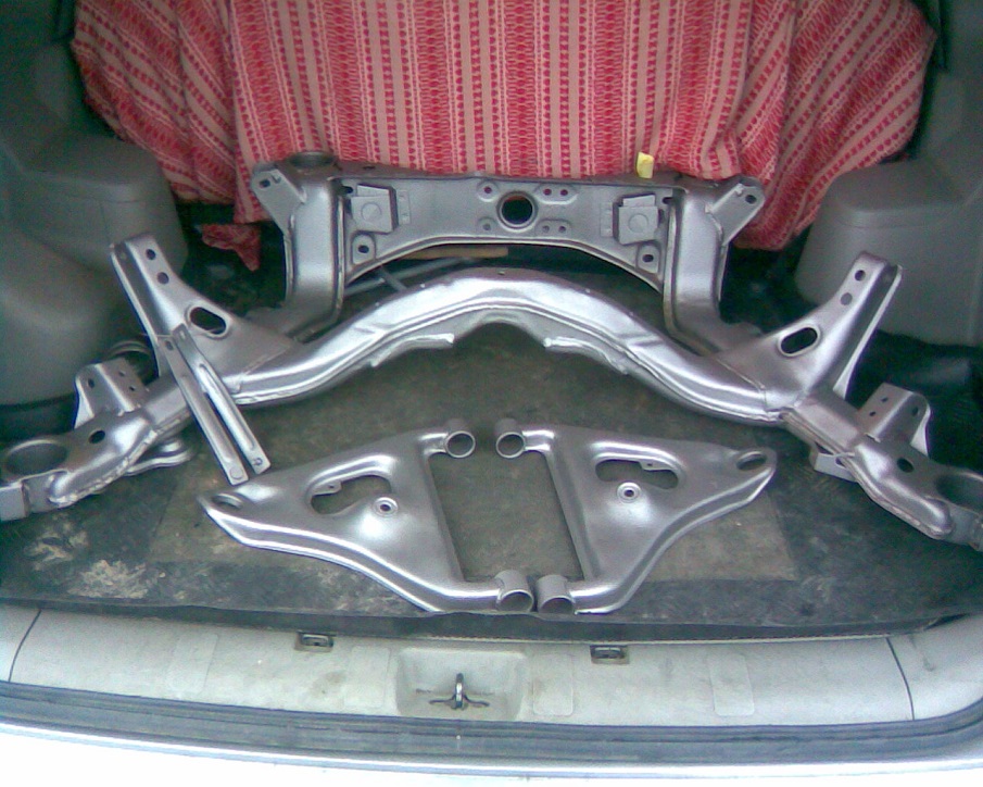

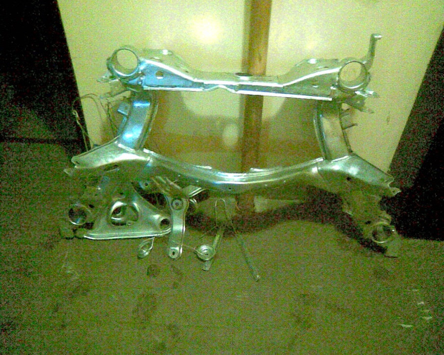

HSD mám od Koudyho (projekt tady tuším smazal, když ho začal rozprodávat) a je fakt, že to auto nic nenajelo...
K té nápravě, jsem rád, že se vůbec něco hýbe na mojí popelnici, dělat ještě na jiných autech (občas se tomu stejně nevyhnu - kamarádi atd...), tak bych se mým tempem už v tomto životě nesvez... Ale orientačně: písek bez papíru 300kč, žárový zinek oficiálně 900kč (měl jsem málo kilo a línou hubu tak to vycházi draho), komaxit (do kterého jsem nešel, protože mi ho na ten zinek nedoporučili) bez papíru 300kč obojí v Kunčičkách (hp lak, zinkpower) vlastní iniciativě se meze nekladou.
