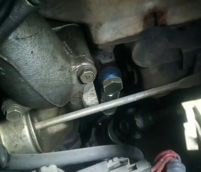

Prosim vás neřešil tu někdo výměnu olejové trubičky na chlazení turba za pancéřovou co jde z bloku ?
- cornhollio
- Příspěvky: 981
Re: Ca18det chlazení turba
A byla i s nalisovanýma koncovkama ? Díky
- cornhollio
- Příspěvky: 981

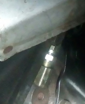

Jj byla s nalisovanejma koncema, uz si nepamatuju jak presne ale mam pocit že na jedné strane byl banjo a na druhe redukce do bloku ale je to asi 14 let zpět, kdyz reknes co muzu to zkusit nafotit
FIRE WALK WITH ME
Je to ta trubička na mazání turba jde z bloku do turba u bloku je fitinka se závitem a na druhé straně oko na šroub
- cornhollio
- Příspěvky: 981
jo tam je na jedné straně zavit a druhé oko, odpo kouknu a vyfotim
FIRE WALK WITH ME
Dobře díky
- cornhollio
- Příspěvky: 981
To je přesně ona ta hadice díky
