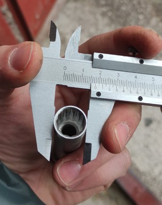

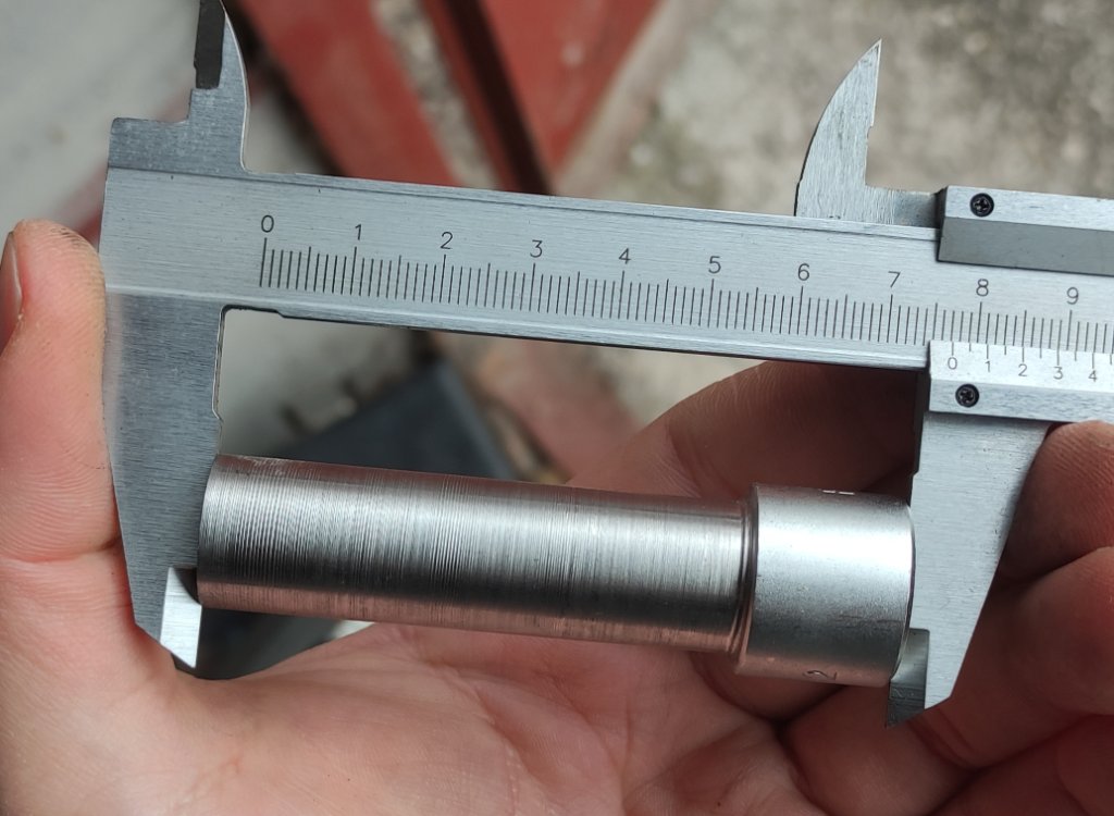

Force 1/2 v palcoch musi byt dost dlhy a zuzene steny na sustruhu inak ho tam nenasadis

sx200
Příspěvky: 245
Registrován: 13.04.2010, 10:37
Bydliště: Novaky
Re: ARP
Příspěvek od sx200 » 22.12.2022, 09:57
1
CA18det,GT2871,1,3bar,sard660,walbro,AFM 300zx,nistune,VLSD
sx200
Příspěvky: 245
Bydliště: Novaky
Re: ARP
Příspěvek od sx200 » 22.12.2022, 10:02
2

Re: ARP
Příspěvek od Fil » 22.12.2022, 18:43
Jak jsem psal, kdyby jsi tu hlavici koupil pro 3/8 golu, nemusel by jsi nic soustružit...

Re: ARP
Příspěvek od sx200 » 22.12.2022, 22:20
Mas pravdu. Ale takto mi to doporucili v kageki ked som im pisal cim to dotahuju tak som to spravil tak isto.
