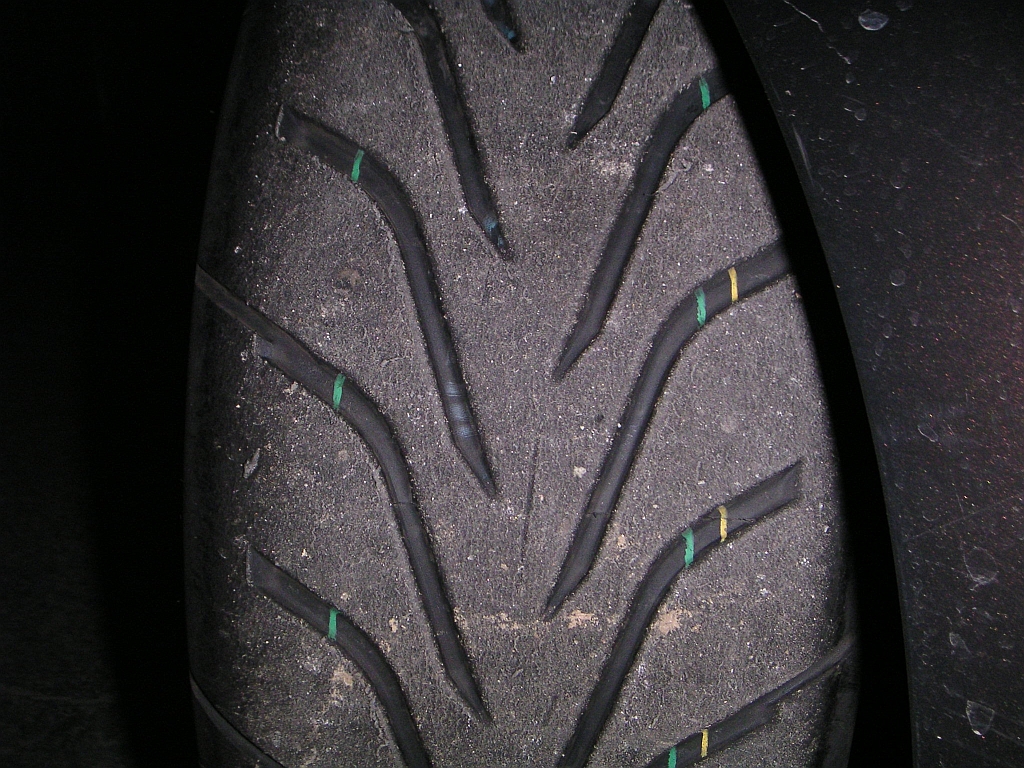

mám asi 3 páry slicků na prodej.. Matador, pirelli a nevim jaké jsou ty poslední, 18ctky.. myslim že 200/65..
ObrázekObrázek

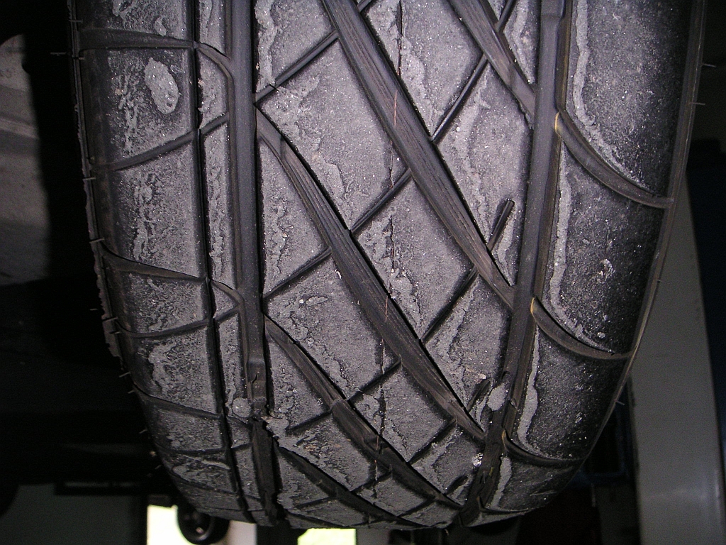

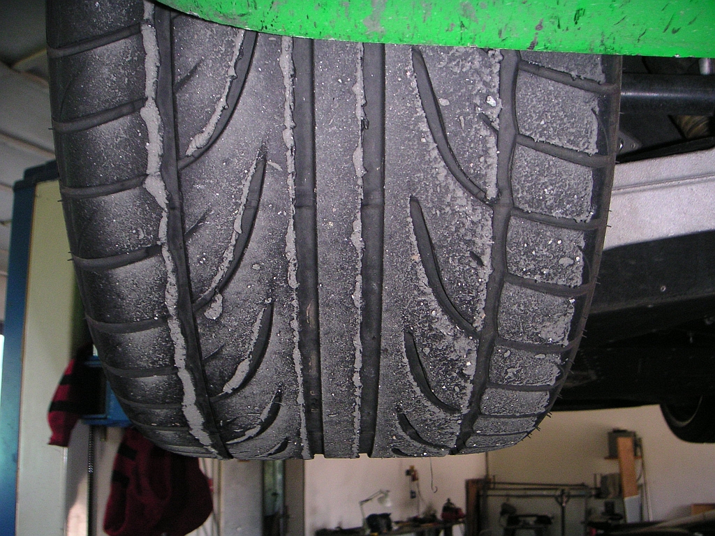

R888 a Regal přibližně stejný performance na okruhu,Toyo má drobnou výhodu v tom,že začíná držet už od asi 50 st,Regal cca 60-65.Na zatížené nápravě bez větších problémů,na nezatížené (bez náhonu,či motoru)k ničemu,nikdo to nezahřeje (možná v tropech)...Tady se nabízí jediná varianta,použití té nejměkčí směsi,ta se ale standardně nedodává.Velmi příjemně mne překvapila pneu Falken FK 452,na první omak zcela běžná guma ale po zahřátí lepší než T i R,její vlastnosti se hodně blíží slicku (ne nadarmo u ní píšou ultra high performance japanese tires).Má velkou výhodu v tom,že funguje už od nízkých teplot (ideální na silnici),ve vysokých to nejspíš bude horší (při 30 stupních vozovky vynikající)...bývá k dostání i ve velkých rozměrech za velmi pěkné peníze...tlak pneu na okruhu je potřeba podstatně snížit (cca 1,5-1,8 atm) podle zatížení a teploty,jinak jsou totálně nefunkční (kloužou jako prase)...
Na silnici jsou studené semislicky horší než než slušná běžná pneu...
Gumu je potřeba vybírat podle dosažené teploty při daném užití aby se pohybovala v předepsaném rozsahu,jinak jsou to špatně vynaložené prostředky...univerzál na všechno neexistuje :wink:

Dekujeme za pekny test pane :)
jake byly rozmery jednotlivych testovanych gum?

rozměry 225/17,225/18,235/18,315/19...

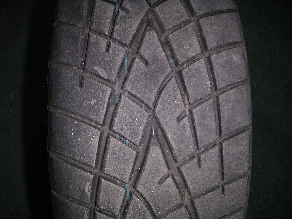

Toyo Proxes R1R je na silnici vhodnější než R888,směs by měla být stejná ale díky většímu množství negativního vzorku se rychleji ohřeje a taky je podstatně vhodnější do vody,na okruhu funguje v momentálních teplotách velmi dobře...

Ty Falkeny FK 452 vypadají na daily dobře...
