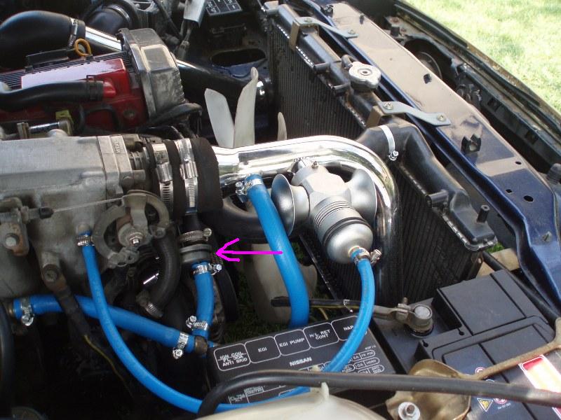

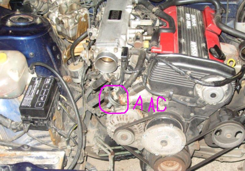

AAC je toto presne
- Kopie - S1050915.JPG (126.95 KiB) Zobrazeno 5577 x
- Kopie - P5140395.JPG (85.14 KiB) Zobrazeno 5576 x

Lefa píše:AAC je toto presne
dik za foto, vytlacim si to, a zajtra to este troska porozoberam, aj klapku zhodim, a poriadne vsetko pocistim. :-) A ja mam CA 18Et aj po druhej vymene.
Tak neviem kde to presne najdem umna, ale pohladam. Viem aspon co mam hladat. :-)

no tak to presne neni AAC, ale AR
Re: horenie a klepanie :-(
Napsal: 17.10.2008, 18:34
od doublejay
Ano, toto je presne AR (Air Regulator). AAC Valve je ten bazmek na prave strane bloku ECCS (horni snimek), ktery ma osu smerem k fotografovi (je kulaty, ten sestihran trcici kolmo k ECCS je FICD Valve).
