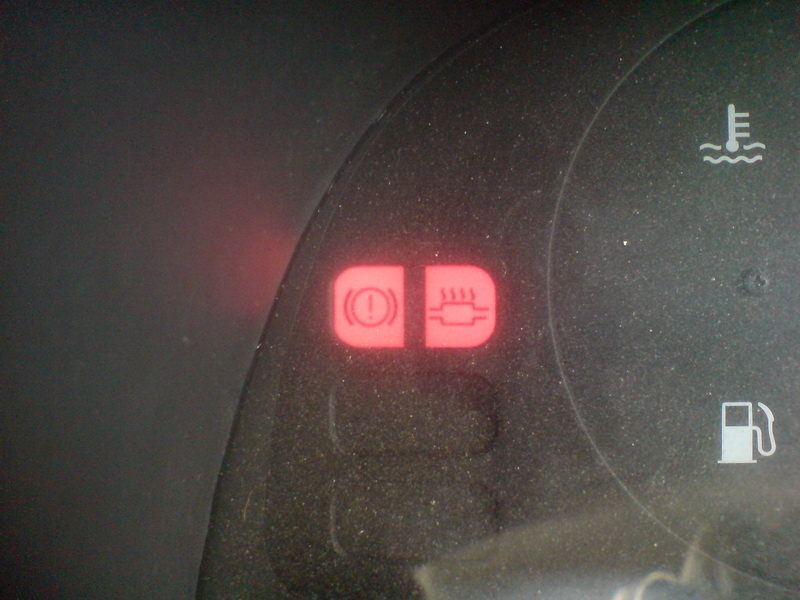

takze pokracujeme, cukani pretrvava, bude nejspis rozhozeny motor jak se v tom vrtalo x lidi. O vikendu zkusim seridit, a uvidime, kazdopadne se mi rozsvitila kontrolka, u ktere se mi dlouho nedarilo zjistit co znamena (viz obrazek z malovani, tak se nesmejte :D ), cervena, vedle mazani. Udajne EGT??? Kde se to na primere bere? Co to ovlada? O vikendu budu mit notas, tak to napichnu na pocitac, ale chtel bych probrat mozne priciny jeste pred vikendem, kdyby bylo neco potreba koupit.
Predem dekuji za pomoc

Pres nissan datascan mi vyskocila chyba 34, coz je detonacni okruh.
Motor se po pridani plynu dusi, pokud ale v datascanu nasimuluju teplotni cidlo a nastavim teplotu nezahrateho motoru (do cca 38 stupnu). Motor normalne reaguje na plyn. Kdyz simulaci zase vypnu, chod motoru se zhorsi. Je mozne ze detonacni chyba je nasledek vadneho teplotniho cidla, a nasledneho chodu motoru?
Druhy problem je ten ze v softu pres consult se mi nehlasi lambda, nastavim sledovani systemu, vsechny hodnoty to nacte ale O2 mi hlasi nulu, i po vymene lambdy. Nicmene jednotka nehlasi ze je chybna lambada, cim to?
Treti problem je ta kontrolka, nepodarilo se mi zjistit co je to zac. Je to ta napravo.

ta kontrolka je prehriatie katalizatora...teda pokial ti to uz niekto nepovedal
Re: OT: Problem se SR20DE
Napsal: 20.05.2009, 16:12
od Mirek
nene nikdo mi to jeste nerekl...jak to ECU pozna? Lambda je jen pred katem, a sviti porad (i za studena)
